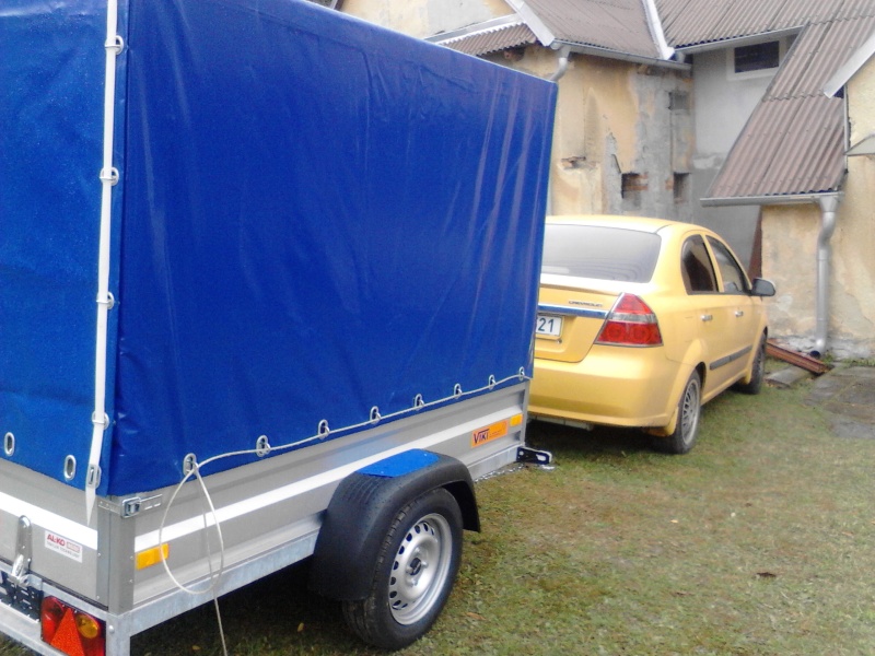

Za ty prachy super, 750kg vozík plnej ,60km vysočina a paráda.
