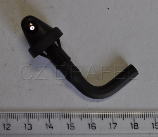

Ahojte,

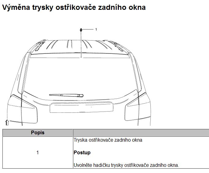

během zimy se mi při odklízení zamrzlého sněhu z auta "povedlo" smetáčkem urazit vyčnívající trysku ostřikovače skla zadních dveří/kufru. Celou novou trysku už mám z CZ DRAFEL Praha http://www.czdrafel.cz/tryska-ostrikova ... ando-p5601, ale je někde postup jak to vyměnit? Přesný postup na odkrytí tapecu kufrz? Našel jsem jen toto http://www.autocats.ws/manual/chevrolet ... .html#4711, ale z toho teda moc moudrý nejsem...

Bude tam toho na demontáž viac. Najprv dolný obklad a postupovať až k tomu hornému... tadiaľ sa dostaneš k samotnej tryske (k tomu, čo z nej zostalo...).

Doporučil bych v dnešní době auto nechat rozmrznout a ohřát ( tak 2 dny v teplé garáži), rozhodně nepracovat se zmrzlými plasty, akorát je zničíš (ulomíš ty pacičky co jsou všude) Pak bych si koupil za pár kaček třeba na ebay takovou soupravičku na demontáž plastů, jistě nějakou najdeš. Určitě se použití vyplatí, než to šťourat šroubováky a mít okousané kraje.....
Re: Výměna ostřikovače zadních dveří
Tak tak, doporučuji https://www.aliexpress.com/item/Top-Gra ... 525708bdc6

v prvom rade musis dat dole oblozenie piatych dveri a to nasledovne ako prve dva bocne plasty na stplikoch a potom vrchnu cast ,na tych bokoch su tam klipy myslim ze po dva treba to podpacit ale pozor aby si nevylomil uchyt plastu potom len zalozit trisku s hadickou myslim ze uz som to tu aj daval aj s foto . Nie je to zlozite len treba davat pozor na to aby sa nevylamali plasty

ked otvoris kufor, vzadu hore su 4 tie akoze zavlacky, kazda pozostava z 2 kusov
potom ,mozes za to akosa chyta kufor na zatvaranie opatrne tahat, samozrejme ze treba silu a rozum, su tam pouzite myslim az 3 typy uchytov, vsetky su nacvakavacie, dva su plastove kuzele a jeden je taky zelezny typ.
opatrne ked to budes vyberat s hornej casti su tam take harmoniky, nic zlozite len trochu sily.
potom das dole tu hornu cast, a odskusaj si to predtym nez to zalozis a nahodou ti to bude niekde tiect
a potom si to zloz
neboj sa trochu pribuchnut, zacina sa od okna smerom dolu a nakoniec tie zavlacky, potom uz budes vediet vymenit aj spinac 5dveri
