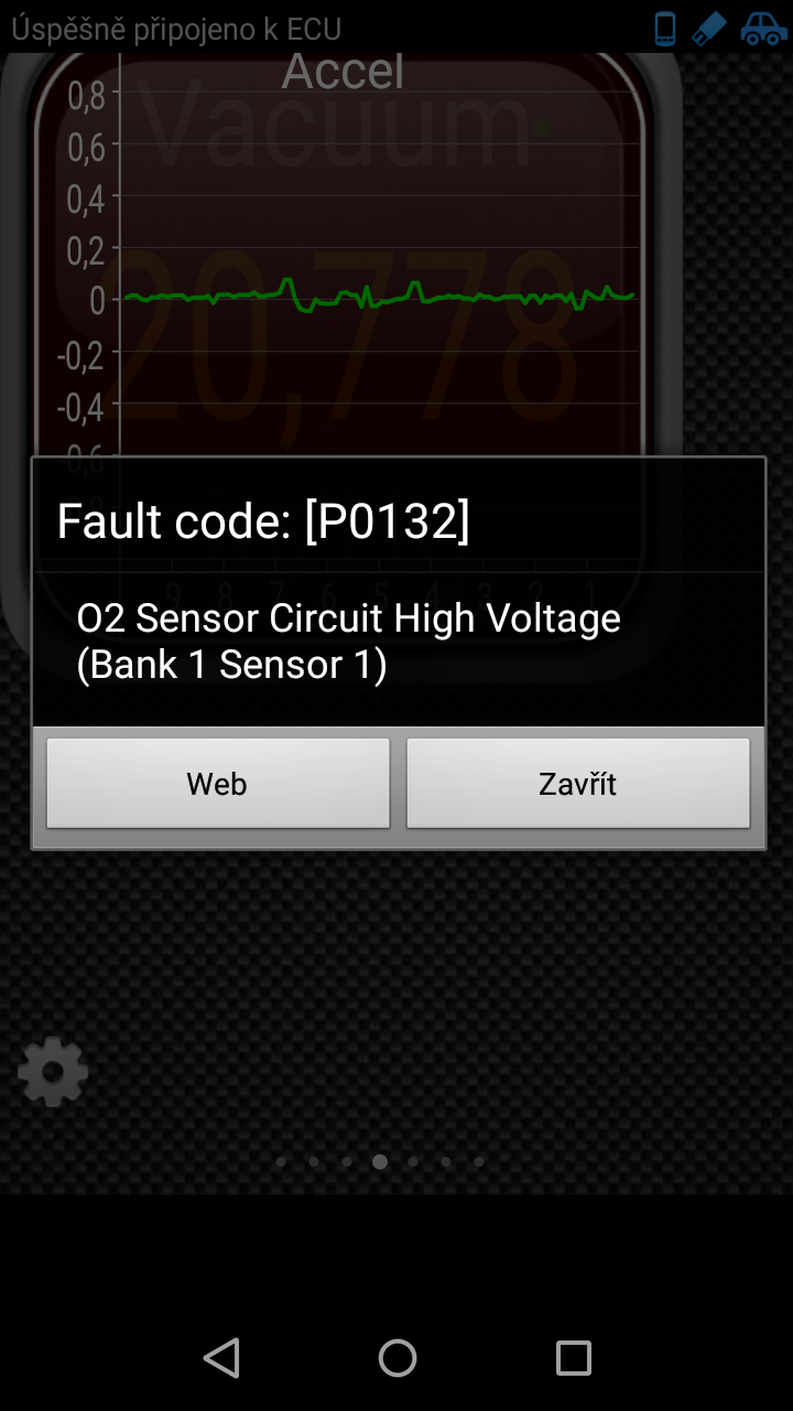

taky se mi stává, že když např. zastavím v koloně nebo na semtamfórech, má motor tendenci při následném přidání plynu chcípnout. Vždycky to zachráním několikerým lehounkým přidáním plynu, až se motor dostane do otáček, potom prošlápnu pedál krátce naplno (protůruju) a pak už to zase jede. Mám 1,6 kombíka v benzínu bez plynu a dělá to, kdy se tomu zlíbí. Jak při teplém, tak studeném motoru, při zhasnuté i rozsvícené kontrolce motoru.
Ta se mi rozsvítí při zahřátém motoru, když auto na chvíli chcípnu a do 5-ti minut nastartuju. Podle Torque (mám čínskou "diagnostiku" s programem v mobilu) závada P0132... Po čtyřech jízdách to při startu na pátou jízdu samo zhasne.

P0132 je první lambda, takže asi více problémů

Podívej se na to čidlo podtlaku.Podle mě to není lambda sonda.To je už jenom důsledek chyby.

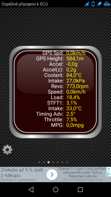

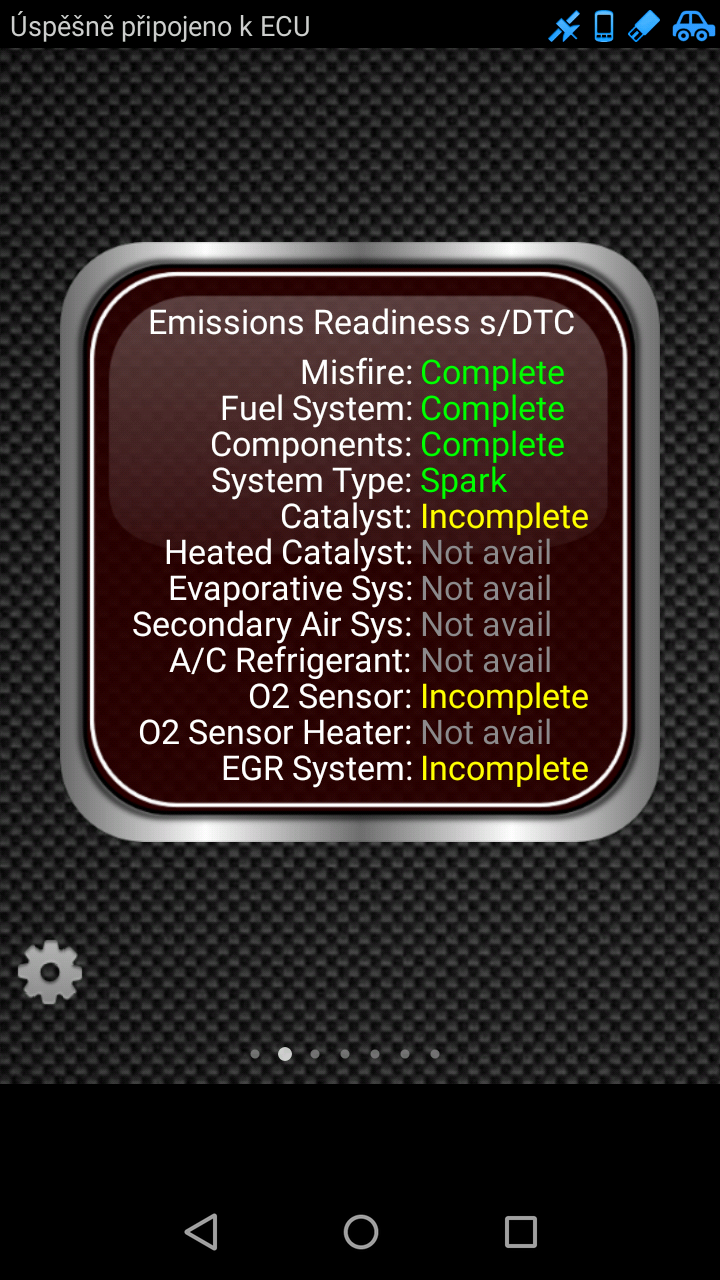

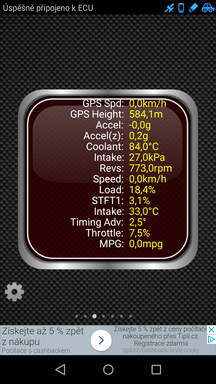

Re: motor chcípá po přidání plynu z volnoběhu
Napíchnul jsem si torque a vypotilo mi to tohle viz obrázky. Vyzná se v tom někdo a poradí, co zkusit?
