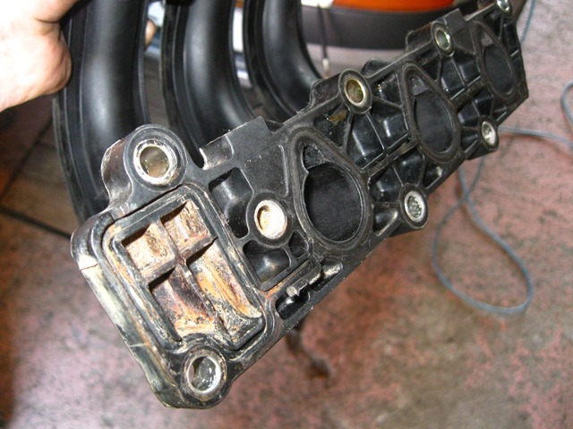

Podľa mňa pozrieť samotnú nádržku, spoje a predovšetkým tesnosť sacieho potrubia vľavo na hlave, v miestach nad alternátorom (viď foto). A samozrejme dúfať, že nie je prerazené tesnenie pod hlavou a nie sú tlaky v chladiacom obehu

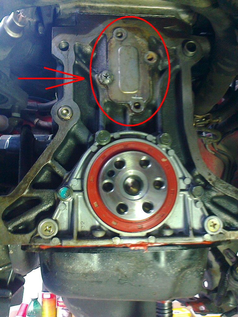

Ahoj,
mne chadiaca kvapalina pomaly mizla(kvapkala) nad zotrvačníkom na bloku motora...
Viď obrázok. S pozdravom,

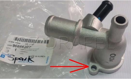

Ahoj,
teraz som zistil že mi tečie/kvapká tiež tu - pri uchytení kolena rozvodu vody k bloku motora...

Matizkári, skoro všetky tesnenia chladenia motora sú od výroby papierové.
Predáva sa sada tesnení na generálku motora ( napr. na http://www.carmax.sk ) a tie už nie sú papierové.
Vážne vám doporučujem vymeniť ich všetky.
Najkritickejšie je to gumové tesnenie vedľa sacieho potrubia vľavo (z pohľadu od motora) na hlave motora (viď obrázok od Kristian_PM).
S pozdravom,
Kity.
