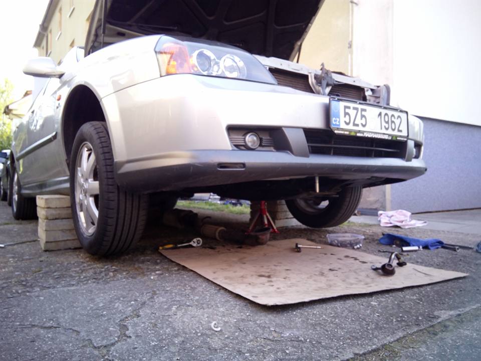

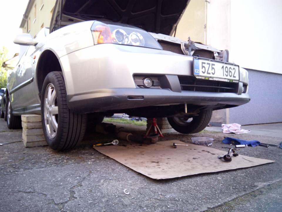

Ještě jeden dotaz.. Při sundávaní olejové vany je potřeba vymontovat přední výfukovou trubku? nebo jde to i bez toho? Máte nějaké užitečné rady s čím bych mohl počítat?
Re: klepání v motoru
Pokud je to jak u leganzy,tak musíš povolit i tu trubku u parohů,jinak to nesundáš. Možná je ještě v háji olejové čerpadlo,málo saje. Chce to rozebrat,pokud sundáš vanu a dole na dně bude hodně usazenin,tak je to ucpaný.Před barákem se to bude blbě dělat,chtělo by to hever a pořádně zvednout.rony_sek píše:Ještě jeden dotaz.. Při sundávaní olejové vany je potřeba vymontovat přední výfukovou trubku? nebo jde to i bez toho? Máte nějaké užitečné rady s čím bych mohl počítat?

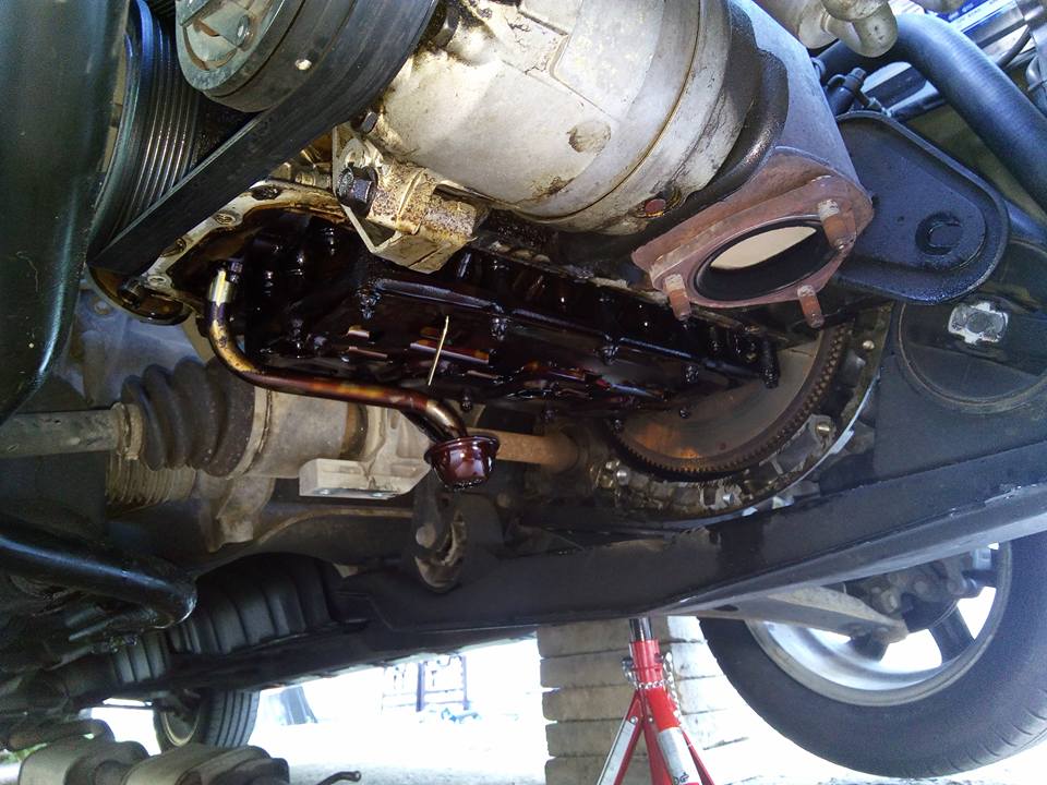

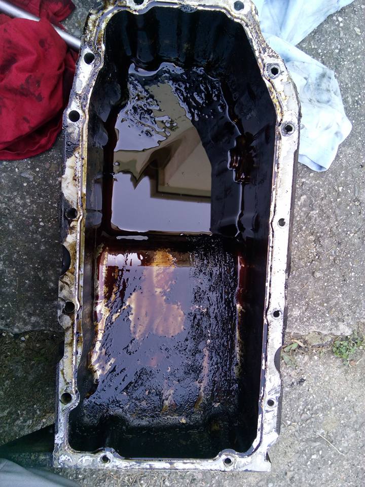

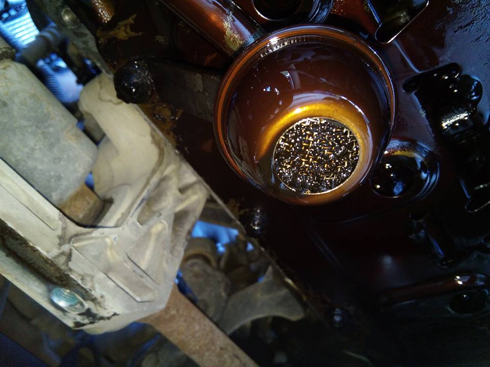

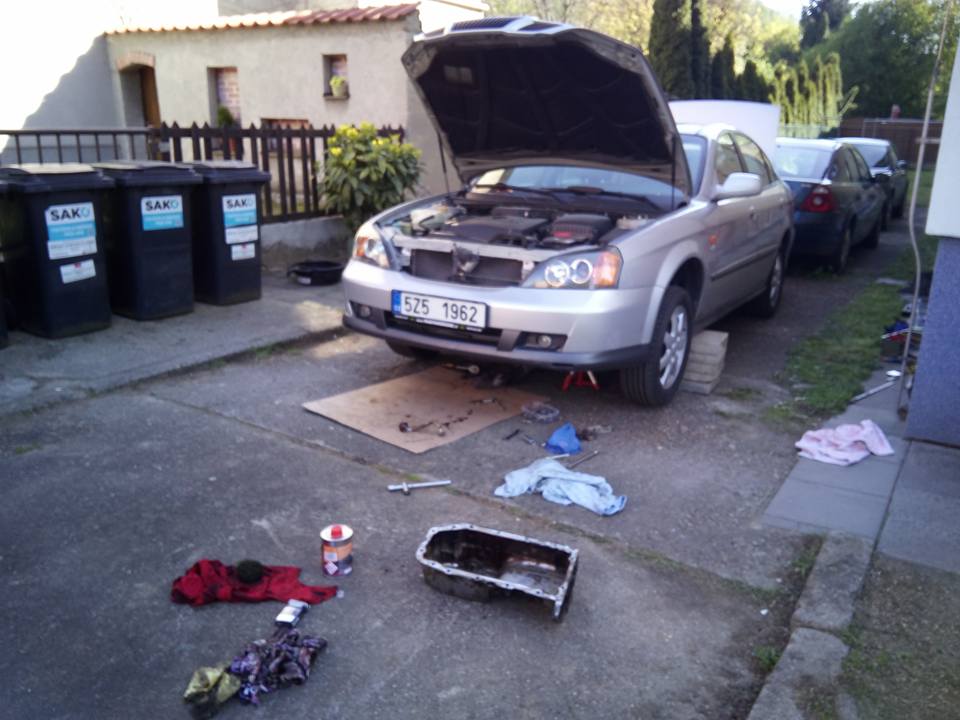

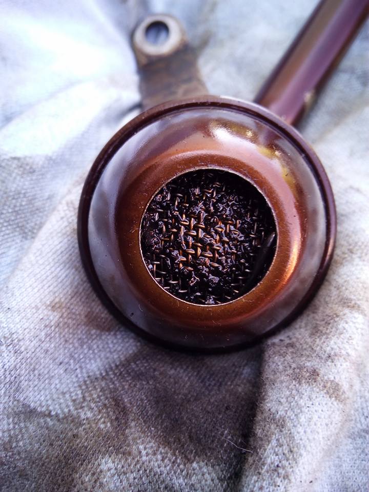

tak sem v sobotu nato mrknul. je to ucpané, vyčistil jsem vanu a sito. je potřeba ještě proplach motoru udělat?
Mne, este na Leganze taky strasny zvuk vydavala vadna kladka v rozvodoch. Tiez v len urcitom rozsahu otacok a pri vyssich to zmizlo. Bolo to po cca. 80 tis. km. Stalo to vtedy par korun.
Pěkně ucpané. Tak vidíš,že jsi to našel. Vyčisti tu vanu,at je úplně čistá. Nalej nový olej a bude to v pohodě. Hlavně to svinsto úplně vyndej!!!
