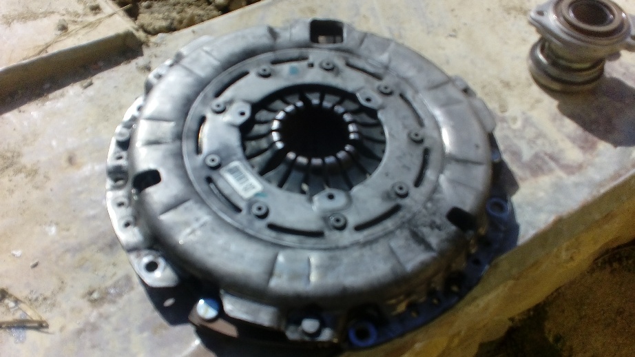

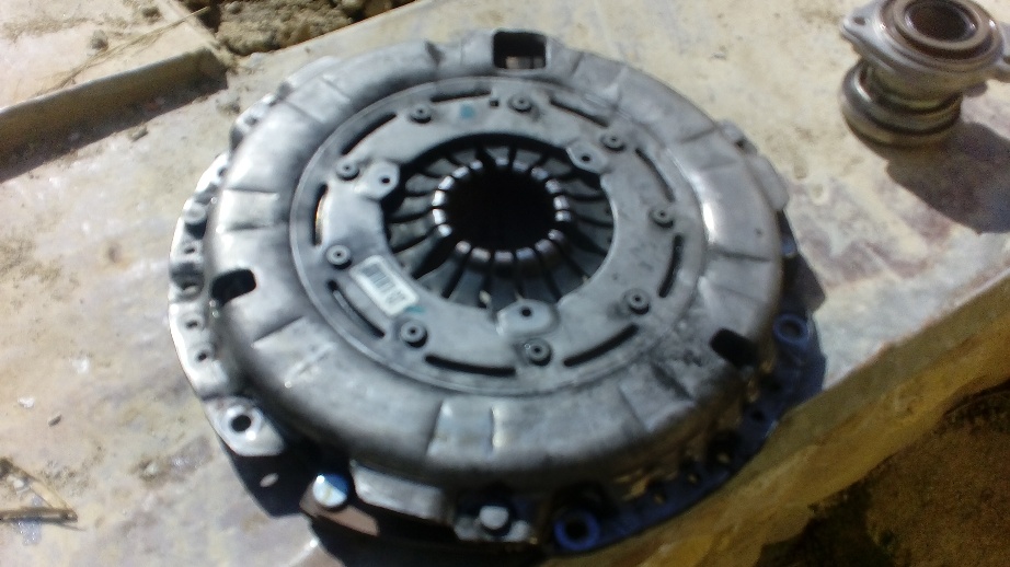

Mal som podobny problem a stal ma okolo 500eur
Vymena pritlacneho taniera a vytlacacieho loziska na tanieri boli lamely nerovnomerne poohybane zle odtlacalo od spojky

Ja som tiez menil spojku,pri zmacknutom pedale nešlo radiť rýchlosti. Spojka originál GM ( lamela,tanier lozisko) 170eur+ robota 100
