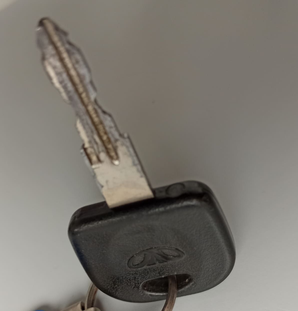

a spínačku si vymenil?
tam môže byť tiež zrada, pokiaľ tam máš opozdenie 1 sekundu. treba kúpiť tú najlacnejšiu čo nájdeš na nete a prehodiť ju na skúšku.
Imobilizer máš priamo v kľúči alebo na prívesku zasúvací?
v druhom prípade sa dá imo odstrániť.
