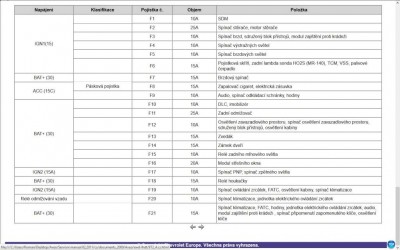

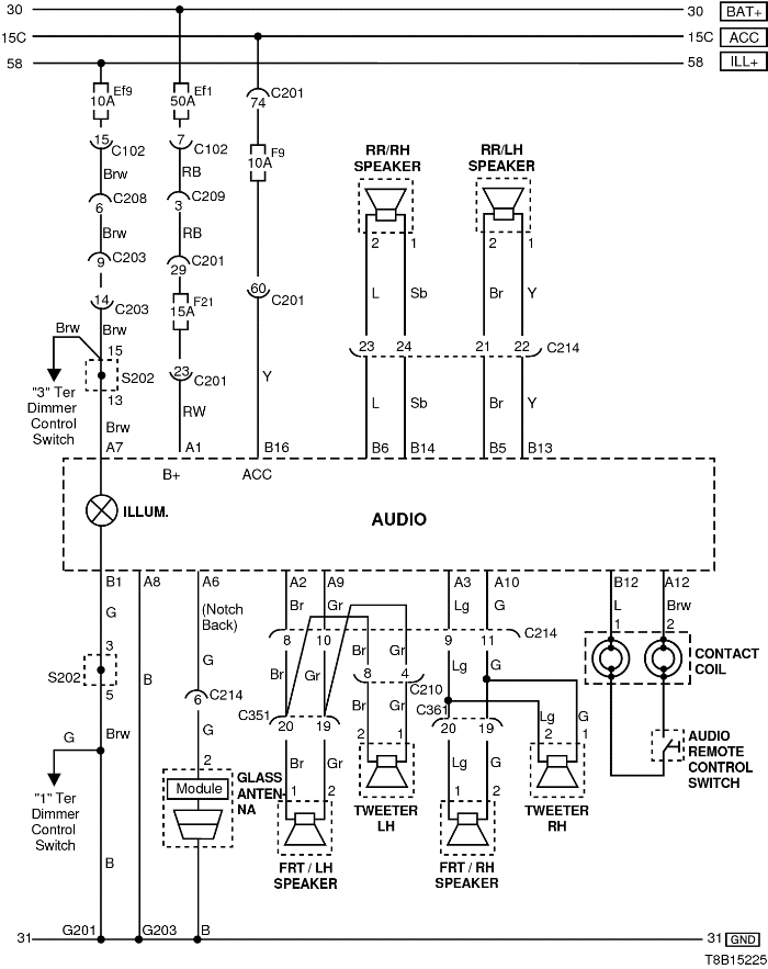

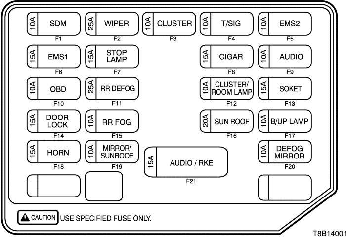

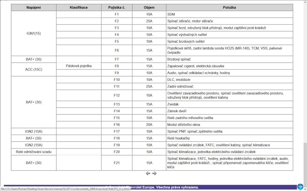

Re: Iso konektor autoradia
Audio má dvě pojistky označené F9 a F21. Jenomže nejsou jen pro napájení ISO konektoru, ale i pro další zařízení. Napájení při zapnutém klíčku (ACC) je jištěno pojistkou F9 10A, spolu se spínačem odkládací schránky a hodinama.
Teda alespoň u Avea 2009-2011, předpokládám že se schema elektroinstalace Avea 2008 příliš lišit nebude....
