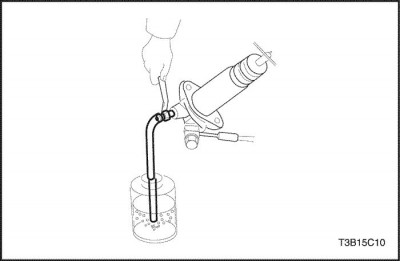

Ahoj poslední dobou se mi stává,že jde hůře řadit,někdy mam problém tam vůbec dostat rychlost,tak by mě zajímalo kde to můžu odvzdušnit

Zo servisného manuálu.
Odvzdušňovací šrób by mal byť na valci vysunutia spojky. Odvzdušnění
Odvzdušněte hydraulický systém, abyste odstranili vzduch, který se dostal dovnitř, když byla odpojena potrubí pro provedení oprav. Spojková/brzdová kapalina v nádržce na spojkovou/brzdovou kapalinu musí být pro celou dobu provádění odvzdušnění udržována na úrovni MIN nebo výše.
1.Připojte k odvzdušňovacímu uzávěru vinylovou hadici. Umístěte druhý konec vinylové hadice do skleněné nádoby do poloviny naplněné brzdovou kapalinou.
2.Několikrát pomalu zapumpujte spojkovým pedálem.
3.Při stlačeném spojkovém pedálu uvolněte odvzdušňovací šroub, dokud nezačne vytékat kapalina. Uzavřete odvzdušňovací šroub.
4.Opakujte krok 3, dokud nebude kapalina obsahovat žádné vzduchové bubliny.
5.Naplňte nádržku brzdovou kapalinou na úroveň MAX.

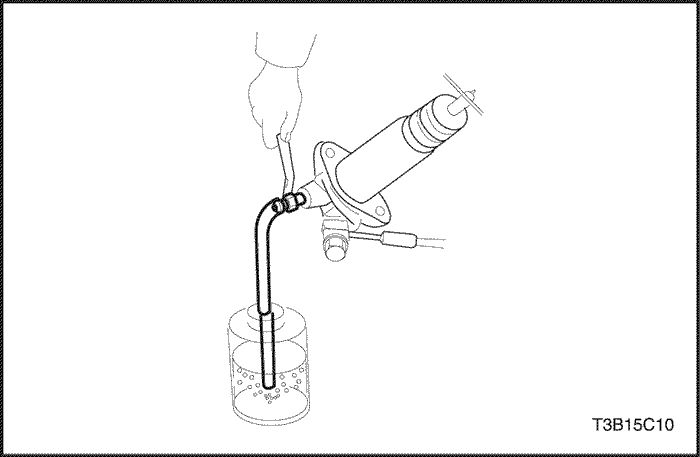

Určitě nejjednodušší je odvzdušnit a uvidíš co to udělá, pokud to nepomůže asi tě výměna spojky nemine.....
K tý spojce, když se spojka opotřebovává, zabírá čím dál tím blíž u podlahy. Pak se dostaneš do stavu, že když např. ledabyle vyšlápneš spojku a řadíš přes zuby...... dá se to částečně upravit, mezi pedálem a hlavním spojkovým válcem je vystavovací tyčka u které se dá štelovat jak vysoko od podlahy má pedál spojku dostávat do záběru. Tedy já ji u Nubiry mám. Pokud u avea není máš zřejmě už spojku na hranici a pomůže asi jen výměna..... vyměň vždy všechno, lamelu, přítlačák, ložisko a gufero u kliky a u převodovky, ona ta montáž a demontáž není úplně jednoduchá a bylo by zbytečný dělat třeba za rok to samé, kvůli tomu, že ti poteče gufero u převodovky, nebo na klice

Ja som už musel meniť spojkové ložisko. S tým sa menilo všetko lamela, ložisko, kryt a gufero na prevodovke.
Nechal som to na servis išiel motor dole (nie úplne) aby mohli dať dole prevodovku. Práca im trvala 6 hodín, celé to stálo 384 € s DPH. Keď som stlačil spojku, tak to ložisko hučalo. Po výmene som zistil, že spojka môže ísť úplne ľahko stlačiť. Ako sa to pomaly zadiera, tak človek si ani neuvedomuje, že tá spojka ide čoraz ťažšie stláčať.
