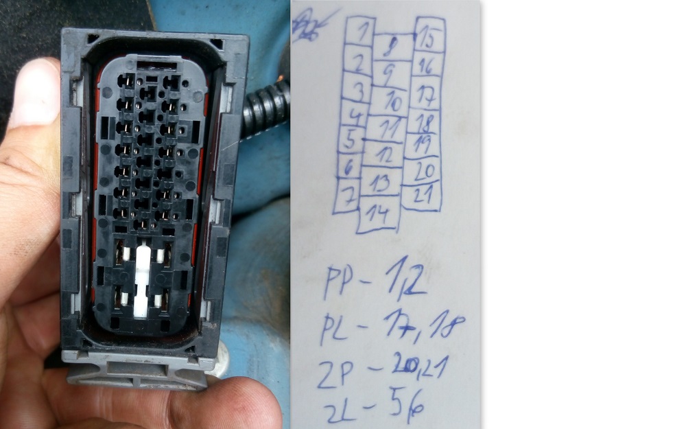

Konečně vše vyřešeno, pomocí popisu jak měřit čidla a kabeláž jsem našel špatné čidla a vyměnil.... dávám zde popis svorkovnice ABS, které čidle je na kterých pinech... pro ty, co si chtějí provést kontrolu i kabeláže od čidel do ABS svorkovnice

Já jen dodám, že správná diagnostika (tj. originální Daewoo) na mém autě už 2x sprvně řekla, i na kterém kole je to čidlo špatné, takže není nutné hned měnit všechna ABS čidla.
