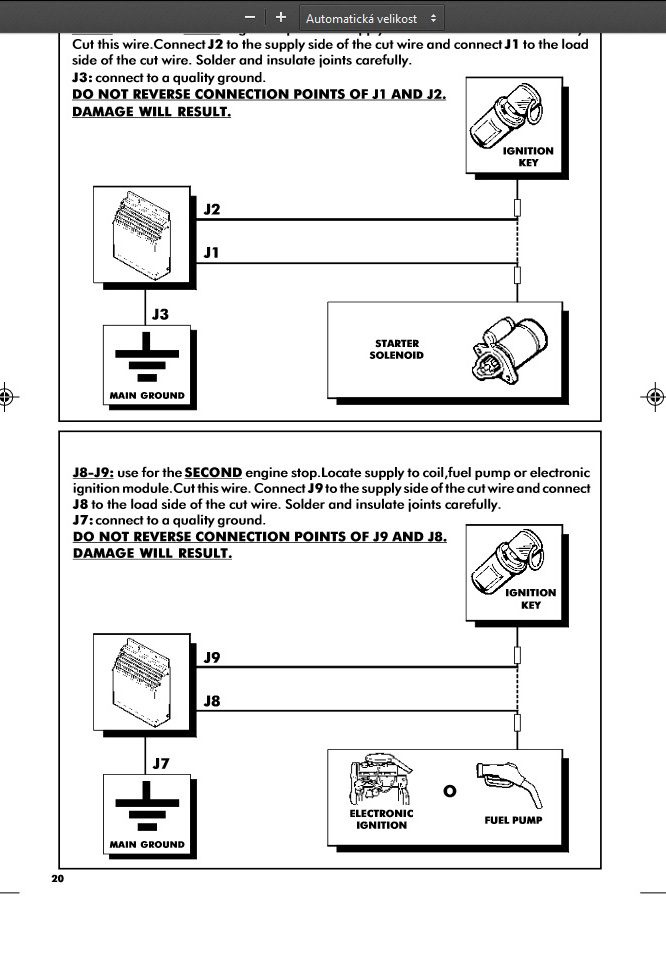

ztrata dálkového ovládání od autoalarmu laserline 996, auto je nopojízdné, jelikož při pokusu nastartovat se spustí alarm, potřebuju vědět jak vyrušit nebo odpojit autoalarm. Autoelektrikář si nevěděl rady.

Pokud jsem koukal na zapojení, tak by nemělo jít nastartovat....
Je potřeba odtříhat od ŘJ alarmu a propojit vývody J2-J1 a J8-J9 a zbytek by snad stačilo odpojit od ŘJ alarmu, popř alarm a sirenu od baterie.

az tak jsem na to nekoukal ale kolega ma pravdu:-)
