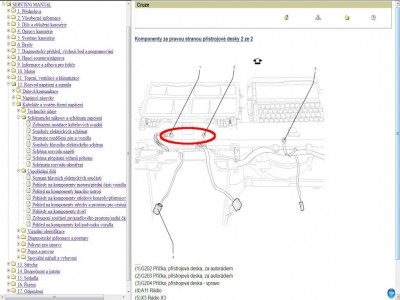

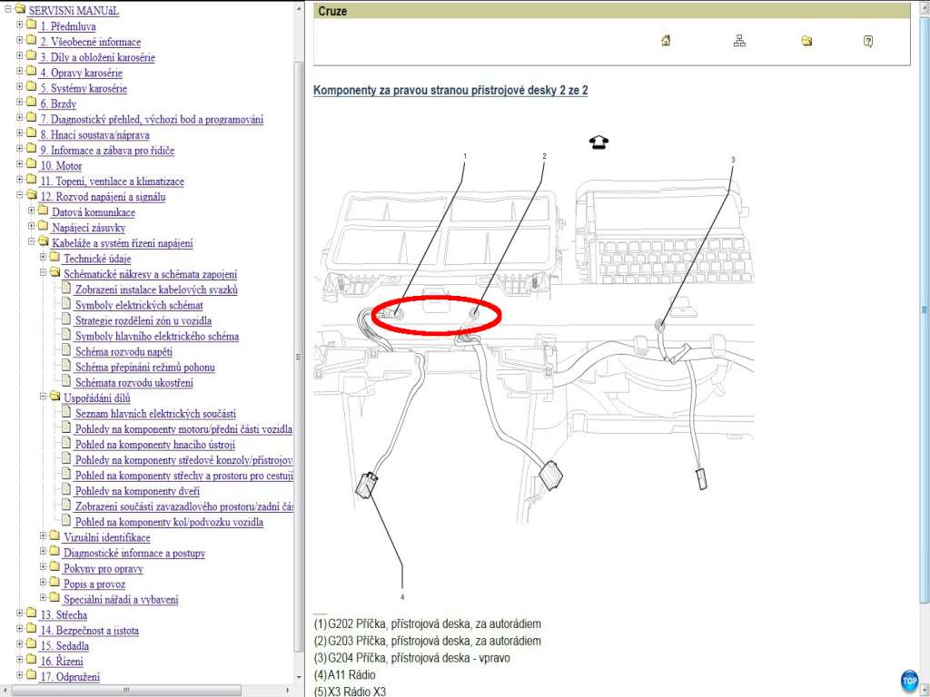

Taky bych to viděl nejpravděpodobněji na špatnou kostru.
Za rádiem by jsi měl mít dva kostřící body pro rádio a palubku. Zkus začít tam.
