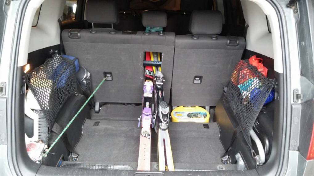

Zdravím,
jako doufám poslední úpravu u Orlanda jsem dnes vytvořil průvlak na lyže pod opěrkou na zadních sedadlech. (Úpravy jsou již tyto: demontování třetí řady sedadel, zapojení předního stropního světla při otevření dveří, změna aretace u přední opěrky - aby šla níž).
Dřív jsem měl Zafiru, a ta měla průvlak pod opěrkou, a tak jsem nechápal, proč to u Orlanda také tak neudělali. Docela mě to štvalo, protože nasadit nosiče na střechu (vzpomínám na hagusy) je docela zdlouhavé a ještě se tam šplhat s lyžemi - no prostě když pojedu třeba jen na večerní lyžování, s průvlakem to bude mnohem jednodušší.

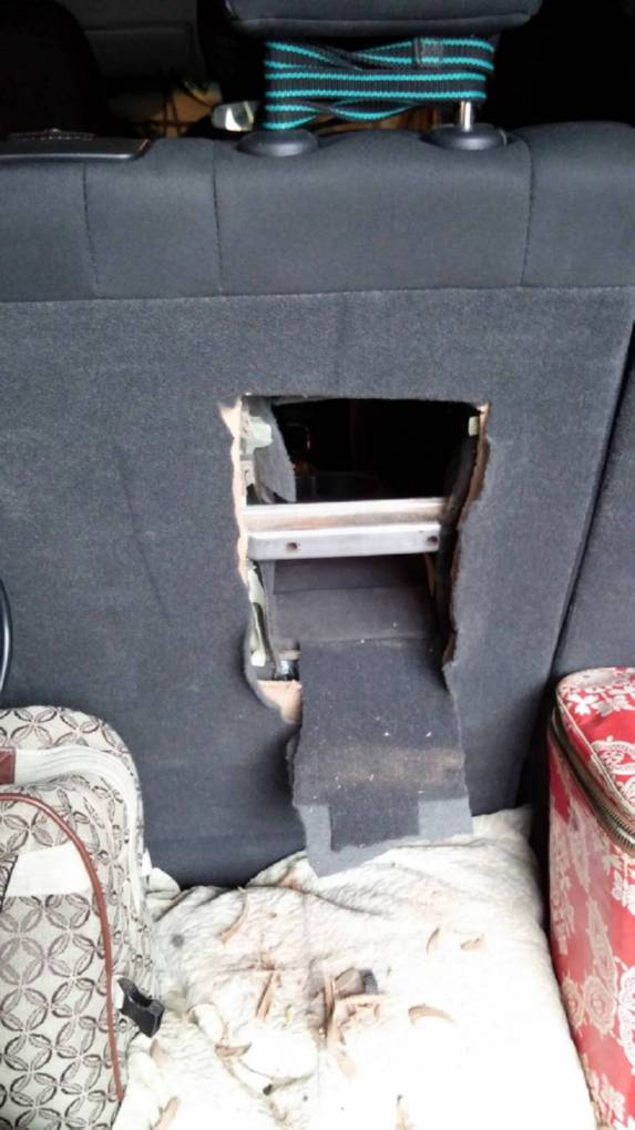

Takže po odklopení opěrky je tam plast, ten jde trochu odklopit a potom jsem ho odstranil (dole prasknul, ale není to vidět),
potom je tam sololit a středová ocelová výztuha. Ta tam musí zůstat, ale sololit jsem vyříznul a zezadu jsem proříznul i ten tmavý potah sedadel. Vznikly 2 otvory o rozměrech asi tak 12x14 cm. Pomocí tavné pistole a kousků toho potahu zezadu jsem vše začistil a také jsem potáhl tu výztuhu kouskem tmavé tkaniny. Sice to z pohledu z kufru nevypadá jako z výroby, ale zevnitř při zaklopení i vyklopení opěrky není nic poznat (když se tam vrátí ten plast). Jak to vypadá z kufru - moc neřeším -je to moje auto a můžu si sním dělat co chci a navíc je kufr na náklad a tohle se mi bude hodit.
Doufám, že to někomu třeba pomůže, a že mě tady moc nezkritizujete. Ale kdo už jednou ten průvlak měl, asi mu taky dost chybí. Jinak se mi tam vejdou asi tak troje lyže, při troše námahy by šly asi i čtvery.

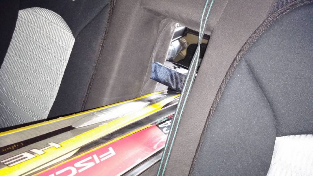

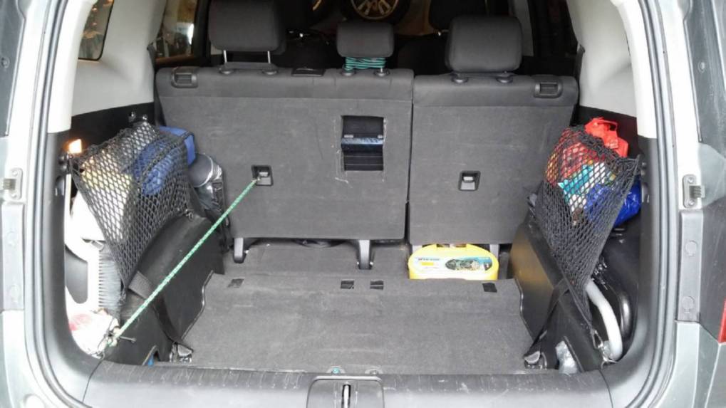

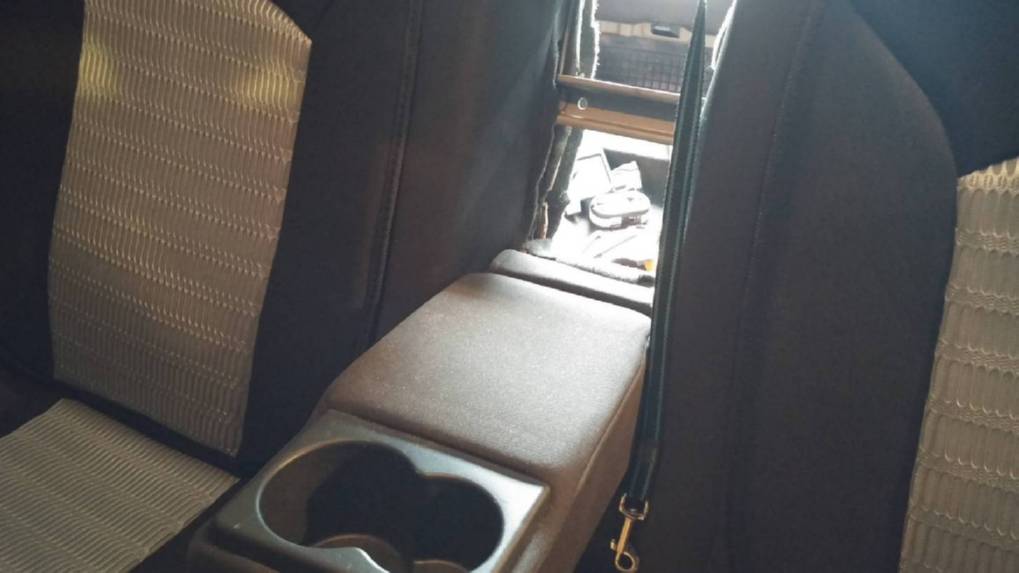

Ještě další fotky, tamty dvě jsou při výrobě.
Číža
Orlando 2,0 VCDI 96kW, 2011

SUPER - možná trošku dotáhnout realizaci, ale jinak to nemá chybu... Z fotek jsem to moc nepochytil, ale když sklopím opěrku, je tam ta díra vždy? to by bylo hezčí řešit jinak ale jinak paráda.

Jsou vlastně dvě možnosti - buď je tam po sklopení opěrky otvor do kufru, nebo tam může být ten černý plast, který tam je standardně. Nevěděl jsem ale, jak ho odmontovat, tak jsem ho dole ohnul až prasknul (šel by asi i odříznout).
Každopádně se tam nechá v pohodě vrátit zpět a není nic poznat. Takže touhle úpravou jsem jenom získal. Zevnitř je vše stejné, jen při pohledu z kufru je v sedačce otvor.

Když necháš opěrku nahoře tak ok, při pohledu do kufru je to trochu prasárna. Mám astru G a ten průvlak tam mám originál, je to dost dobrá věc. Nebýt té výztuhy v sedačce zrovna v téhle úrovni.. ještě by to chtělo trošku dodělat zezadu, nějaký rámeček z plastu nebo tak nějak
