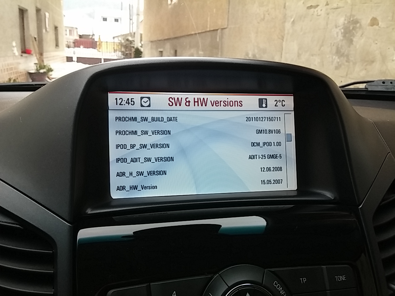

po zhliadnuti zopar videi na YTB, kde som nasiel video s Opel Insignia, som sa rozhodol aj ja vyskusat ci to menu funguje aj v Chevy, kedze Navi a viac veci je totoznych, ale k veci
klucik do prvej polohy, stacit tlacidlo CONFIG (pustit CONFIG), nasledne na 6 sekund zatlacit INFO (ozve sa tón) a naskoci servisne menu, je tam vela veci, od HW a SW, system, Navigacia, test tlacidiel, a test radia, pohybuje sa tam ako v klasickom MENU
