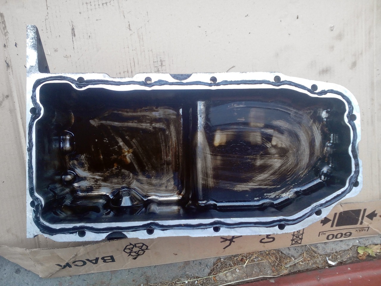

Tak jsem se k tomu s potřebnou výměnou oleje konečně dokopal. Dal jsem to na černý silikon od Versachem bez těsnění a výsledek je ... že to stejně kape (pravda, míň než předtím)
Takhle to vypadalo - nechtěl jsem toho dávat moc kvůli zbytkům v mazáním. Ale levá strana, kde je vana z boku přišroubovaná k převodovce, nejde utáhnout podle aktualní síly těsnění, protože když dám jenom silikon a přitáhnu vanu, už tam ty boční šrouby nedostanu (nebo leda narvu přes závit).
A pravá strana, kde překáží konec nápravnice, to je taky chuťovka tam vanu dostat zpátky, zvlášť když nechci někde zavadit tím namazaným silikonem. To asi vymyslel nějaký fanoušek ježka v kleci...
Tak nevím, mám toho namazat víc nebo tam přece jeniom dát těsnění + silikon?

Nové tesnenie+silikón určite.Menil som velakrát bez silikónu po čase vždy ten istý presak.JOMAT

Jednoznačne TESNENIE+SILIKON
samotny silikon nemože postačovať na utesnenie !
A je možne VYROBIŤ TESNENIE napr. z vrchnaka nejakej papierovej krabice alebo najlepšie z výkresu
na aký kreslia deti v škole
vtedy to bude uplne O.K.
