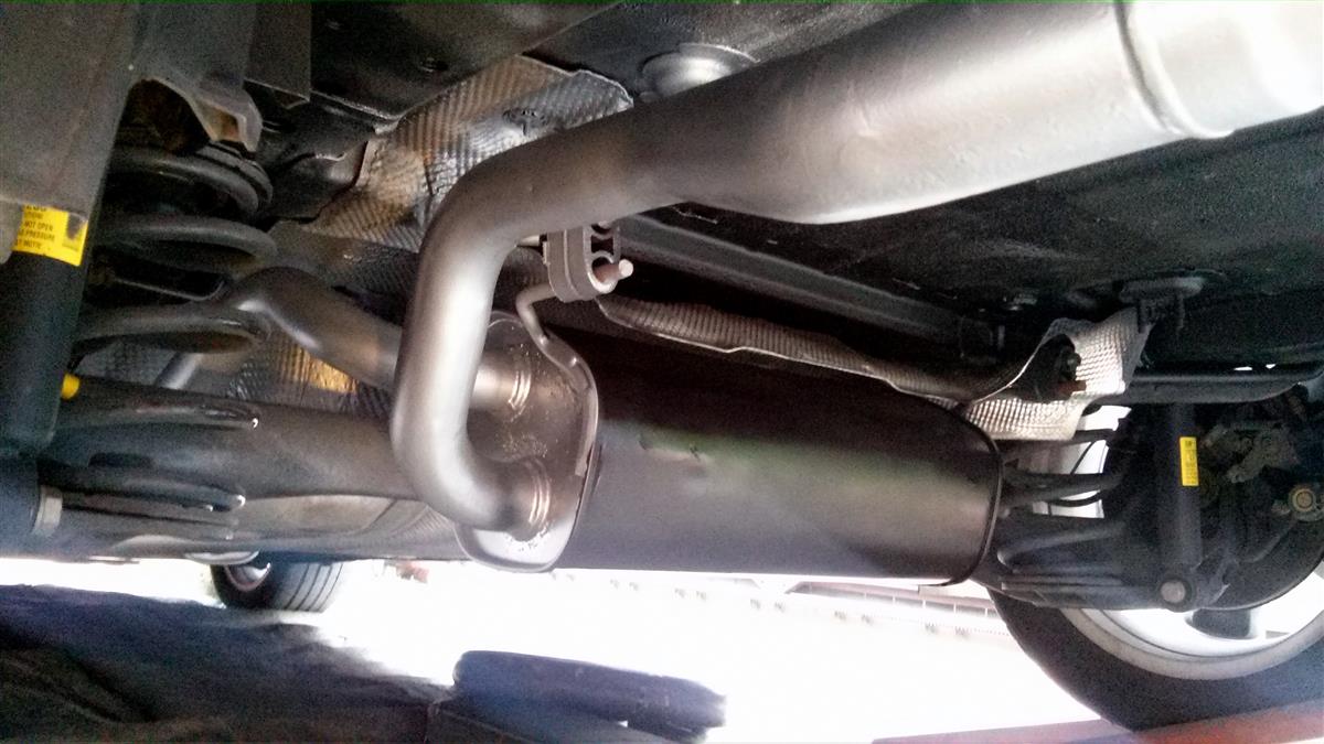

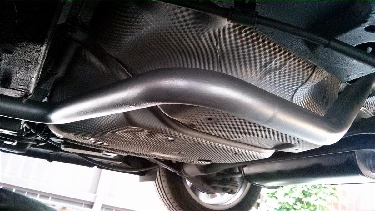

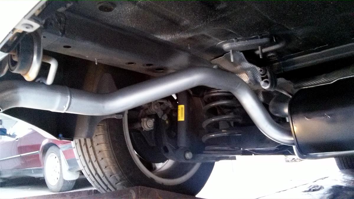

Už se zde objevily názory na kvalitu výfukového potrubí u Chevroletu, kontkrétně u modelu Orlando. Chtěl bych se touto cestou s vámi podělit o to, jak si na tomto poli vedu já.
Je pravda, že výfukové potrubí na Orlandu dost trpí (ono vlastně trpí u každého moderního auto). Po 10 měsících užívání, tedy minulé zimě (no zima se tomu tedy moc řící nadalo - bez sněhu) a létu jsou na výfuku už patrné rezavé mapy a to nejen povrchové, ale k jejich odstranění nastařil jen drátěný kartáč, ale bylo nutné vzít do ruky vrtačku a brusný kotouč. Koncový tlumič byl napaden rzí jen opravdu nepatrně, spíše kosmeticky. Po následném obroušení zadní části (od prvního tlumiče dozadu) jsem ho celý odmastil a nastříkal tepelně odoným zinko-hliníkovým lakem ve spreji. Nejvíce byly rzí tradičně zasaženy sváry výfuku. Koncový tlumič jsem ošetřil tepelně odolným černým lakem.

Původně jsem si myslel, že budu muset výfuk alespoň z uchytů vyndat a vyvěsit, ale nebylo to třeba. Kolem celého výfuku se spoustu místa, jak na broušení, tak na nástřik. Je výhoda mít velké auto . Stačilo najet na nájezdy a začít pracovat.
