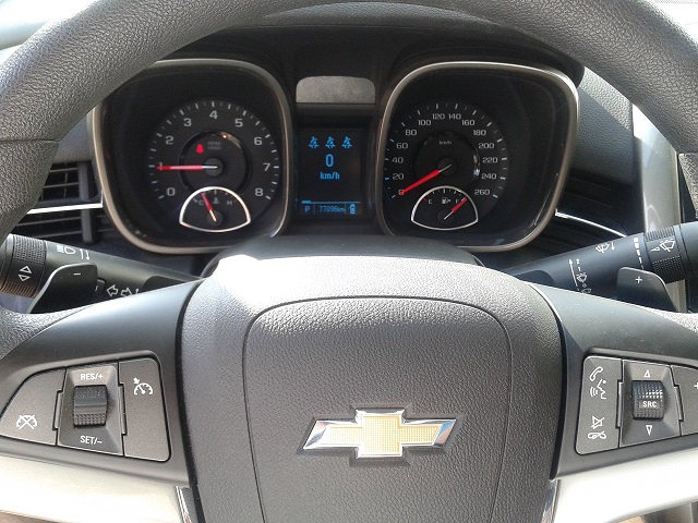

Zdravím všechny,
nemá někdo z Vás šikovného autoelektrikáře ? Jak víte, tlačítka na řadící páce u MALIBU 2,4 AT jsou hodně nepovedený. Sehnal jsem volant od CAMARA 2012 s pádly pod volantem. Kabelově je tam vše totožné s MALIBU až na jeden kabel navíc, který posílá informaci od obou pádel. Koukal jsem na elektrická schémata jak u MALIBU tak u CAMARA, vše je totožné, co se týká parametrů odporů u jednotlivých tlačítek. Mělo by v podstatě jen stačit přetáhnout kabel (signální) s řadící páky pod volant na správný pin konektoru.(ten také znám) , jen se do toho nechci pustit sám, garáž nemám a radši bych vše nechal na profících.

Montáž jsem si udělal sám a co se týká materiálu sehnal jsem volant z CAMARA, komplet cca 7000,-Kč.
Automat používám, to je jasný ale když chci trochu sportovněji předjíždět, tak je to o moc vše rychlejší, když mohu sám řadit.
