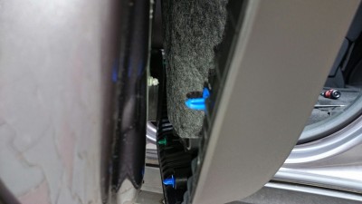

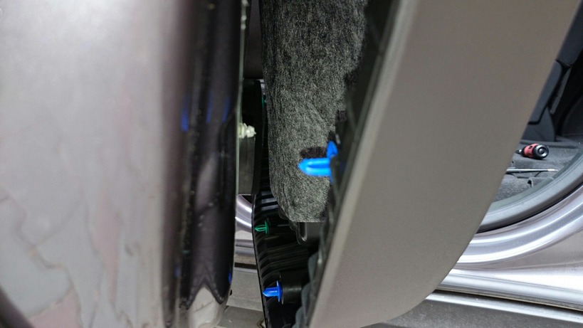

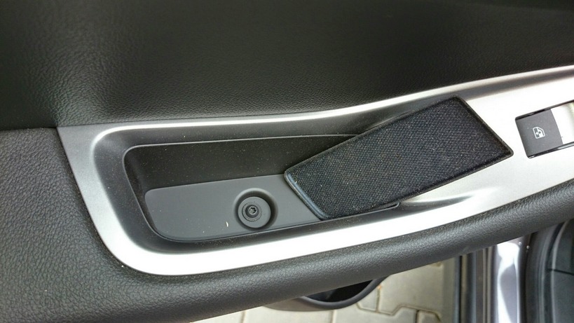

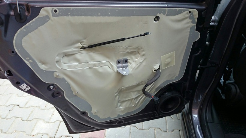

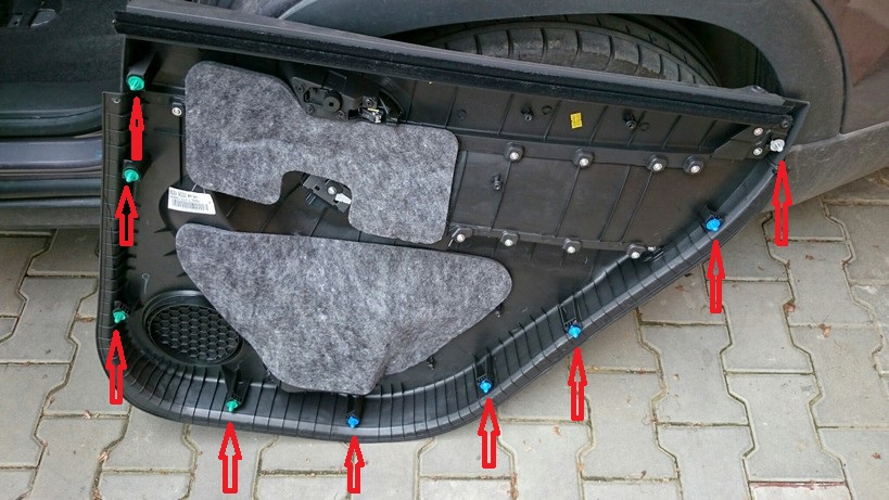

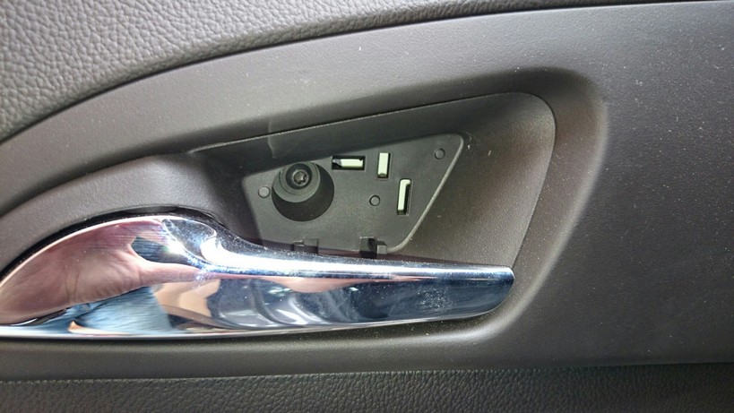

Pro účely tlumení dveří a instalace nových repro jsem je rozebral, tady je postup:
- ostraníme krytku za kličkou dveří (malinkatým šroubováčkem)
- povolíme torx T20 šroub pod touto krytkou
- povolíme torx T20 šroub pod krytkou v loketní opěrce
- vycvakneme vodorovně všechny úchyty od tapecírungu dveří
- odpojíme konektor stahování oken a táhlo otevírání dveří

Kdyby někdo potřeboval, objednal jsem si nějaké náhradní ty plastové klipsy takže případně mám...

No já bych k tomu dodal, že díky tomu, že jsem to rozdělal jsem například našel, že jeden ten klip byl už z výroby ohnutý a vůbec neseděl naproti té svojí dírce, do které měl být strčenej.Laco71 píše:Je to všetko vynikajuce, len si treba dobre rozmysliet PREČO to treba rozoberat , a či to vobec treba rozoberat...
