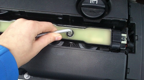

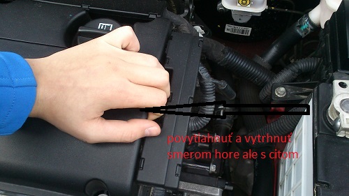

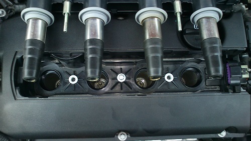

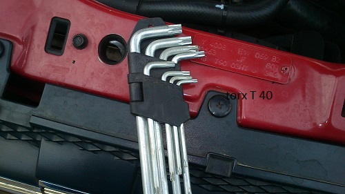

Návod na výmenu sviečok 1.4 16v
chevy9827
Příspěvky: 275
Bydliště: Nová Dubnica
Příspěvek od chevy9827 »

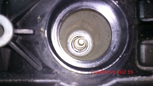

tak som sa konečne dokopal k tomu návodu vopred sa ospravedlňujem všetkým ktorý nato museli dlho čakať

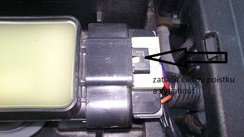

a pozor na odpojovanie toho konektoru mne sa zlomil ale nič sa nestalo

chevy9827 píše:a pozor na odpojovanie toho konektoru mne sa zlomil ale nič sa nestalo
Ja tam tem konektor ani nemam uz vela km.Uz som menil aj tu ramtu s cievkami... :(

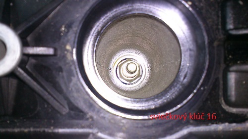

Hlavne davajte pozor na správne ZASKRUTKOVANIE sviečky !!!
Ja to robím tak,že na sviečku nastoknem gumovú hadičku dlhu asi 20 cm , tou hadičkou "držím" sviečku
a zaskrutkovávam ju,
ak sa hadička začne pretáčať znamená to,že sviečka je zaskrutkovaná...
POTOM nasadím nastrčný kľúč a sviečku jemne a s citom dotiahnem.

Svieckovy kluc sa da kupit aj v tescu a sedi super.Je dostatocne dlhy a ma gumu na zaistenie sviecky.
