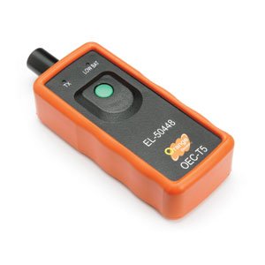

Minuly rok jsem jezdil,skoro tri tydny,na zimnich pneu,bez senzoru.I kdyz jsem to koupil se senzorama.( omylem, tam dali obycejne ventilky).
Nove se musli objednat v USA,po tydnu cekani a mazani chyb pri startu jsem jel do servisu,at mi to vypnou,zadna sance,je to spojene s ABS a ESP.
Na senzorech bylo napsane made in USA 315Mhz.K tomu jsem si objednal TPMS Activation,at nejsem zavisly pri vymene pneu.na chevy servise-http://www.ebay.de/itm/261324228151?ssP ... 1497.l2649
2013 Malibu (Europe, Other IO and South America) Service Manual (2713)
2013 Malibu (North America) Service Manual (3093)
Jo ty senzory se daji sehnat levnejc-http://www.ebay.de/itm/TPMS-Factory-GM- ... 2588cd2771
Jsou univerzalni senzory,ktere jdou naprogranovat,na kazdou znacku, ale ty jsou drahe.
