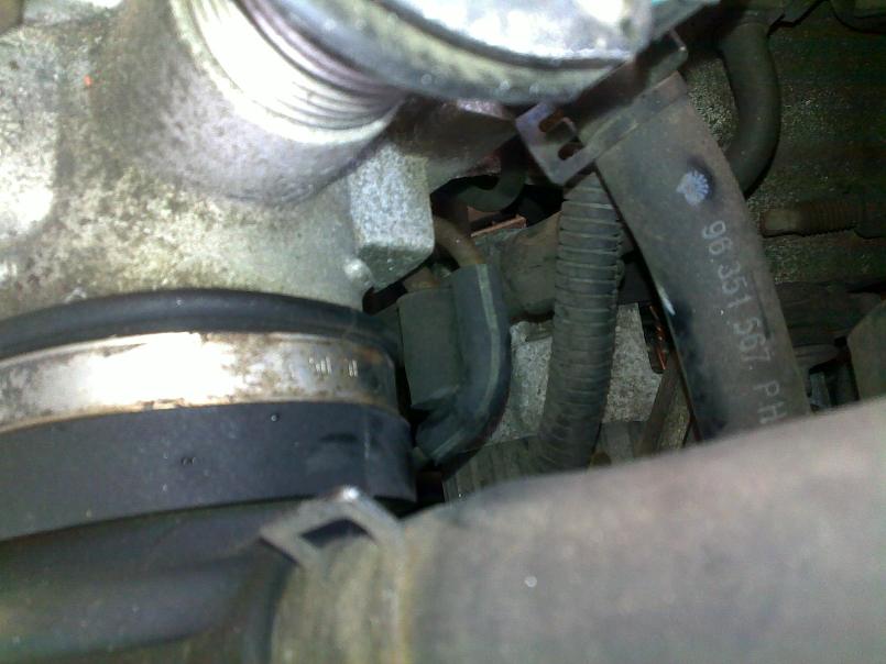

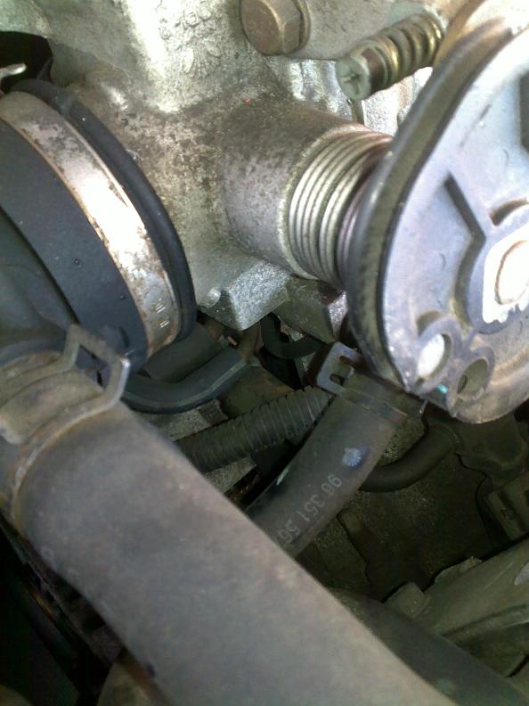

Zdravím a prosím o radu na nubiře II 1.6 16v r.2000 + LPG BRC podtlak.... mi zřejmě chybí hadička na jednom ze dvou vývodů ze sání které jsou umístěny pod škrtící klapkou... poraďte prosím jestli tam má bít hadička? hledal jsem ale žádnou odpojenou jsem nenašel... kam vede popřípadně co ovládá děkuji...

Nevím jestli na tom změní něco to LPG ale jinak mám stejný motor, rok výroby atd. a je na tom nasazená pouze zaslepená hadička, která nikam nevede

pokud tam opravdu má být zaslepená hadička, tak by měla být zaslepená ! jinak si to přisává falešnej vzduch

No vždyť píšu, že je zaslepená
Zatím to takto mám od nákupu auta. Tedy asi, já s tím nikdy nic nedělal
