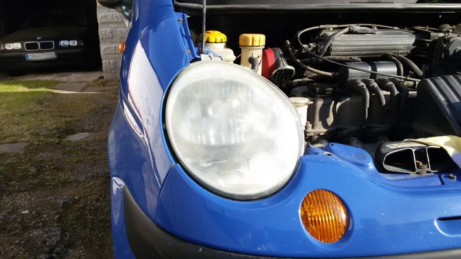

Dobrý den, mám problém .
Před 3 lety jsem si v bazaru koupila Matýska 1.0 dovezeného z Německa, rok výroby 2003. Autíčko je fajn, sice se začínají objevovat závady způsobené tím, že holt jezdí už desátý rok, ale to je v klidu a za penízky se to dá opravit.
Co mě štve ovšem nejvíce, je zcela matný plast předních světel - už se to nelíbilo vloni v říjnu lidem na STK a jelikož mě v říjnu 2014 čeká další, měla bych to nějak vyřešit...můžete mně poradit, co s tím?....dá se to vyměnit?...na vyleštění bych moc nespoléhala, určo by to bylo ještě horší.
Momentálně je to ve stavu, že když svítím dálkovými , nikdo na mne ani nebliká, protože to prostě žárovka už moc neprosvítí.
Díky za rady - nejvíce za ty, které budou i finančně přijatelné.

Já jsem nechal vloni přeleštit světla na moji Nubiře a v pohodě.
Cena 700 Kč.
Nebo koupit nové. Dobré ceny mají v http://www.czdrafel.cz
nebo http://www.autodilykrc.cz.
Cena 700 Kč.

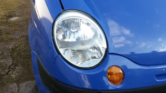

Ahoj, pozri si toto (brúsenie + leštenie podľa mňa musí pomôcť) :
Re: Matiz - čelní světla
O bruseni a lesteni svetiel je tu toho popisane dost. Staci si precitat. Ja som prebrusoval svetla rucne, vodny smirgel 500, 1000, 1500 a lestickou a brusnou pastou z Lidlu,co je ako Tempo pasta. Svetla pekne ozili.
Tak pri tejto teme som odbornik:)
Ja som mal ten isty problem a kupil som TEMPO pastu za zopar drobnych prelestil 3x a svetla su jak s tovarne.
Ziadne smirgle a ine blbosti, klasika handricka a tempo pasta.
Byvaly majitel skoro spadol na prdel ak to uvidel.
Vyskusaj zabere ti to max 10 min ale efekt je cool.
Potvrzuji, šmirgl s vodou 1000, 1500, tempo pasta. Ten šmirgl možná ani netřeba- stejně poslouží CIF. Je dobré si k tomu vzít židli a olepit okolí světel, aby se nepoškrábal lak. Je třeba to dělat každé 2 roky. Na co kupovat nová světla za tisíce, když to lze udělat za pár desítek korun na parkovišti. O víkend mě to čeká - po dvou letech to fakt blbě svítí. Když dorazíš k Berounu, můžu to udělat na dvou matizech najednou

Právě, že to vymontování by trvalo asi stejně dlouho jako to přebroušení. Ani jsem nenašel kde všude to drží a pak to ještě seřídit. Olepení maskovací páskou je tak za 2 minuty.
To přelakování mi taky kamarád-autař radil. No při své zručnosti to radši obrok přeleštím
V neděli jsem to přejel a už jsou zase vidět žárovky Ty dva archy šmirglu a tempo pasta mi při téhle spotřebě vydrží příštích 20 let

Úplně nejjednodušší je to 3x přeleštění Tempo krémem na starý lak. Fakt je ten, že to dlouho nevydrží a za 3 měsíce světla opět začínají žloutnout, takže zase 1x Tempo a je zas na kvartál vystaráno. Tempo krém je cca za 80Kč a tuba vydrží na x let.Noemi píše:Dobrý den, mám problém .

Údajně nežloutne ten plastový kryt světla, ale UV lak který je na něm nanesen kvůli ochraně..ten po čase zajde a prd to svítí..na renovaci světel je hodně "zaručených" návodů - zubní pasta, tempo, xerapol, šmirgly... Dneska snad v každém městě někdo renovace světel dělá pomocí různých sad na vrtačku atp. ani to tolik nestojí, možná lepší než se s tím půl dne drbat a nakonec to neudělat hezky. Když to děláte samo domo tak hlavně je důležité důkladně obrousit zoxidovanou ochrannou vrstvu na tom světle, jinak to zase zajde
