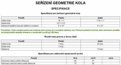

Re: zadna naprava
Tu mas hodnoty zo servisneho manualu.

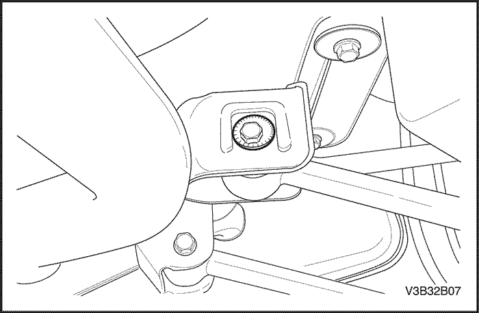

U Daewoo vržou většinou gumy které drží stabilizátor ( takový gumový účka) jinak vzadu se dá seřídit jen souběh (excentrem na tuším zadním ramenu) ostaní hodnoty těžko změníš..... nevzal jsi zadkem třeba obrubník? může být ohnutá i těhlice

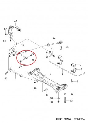

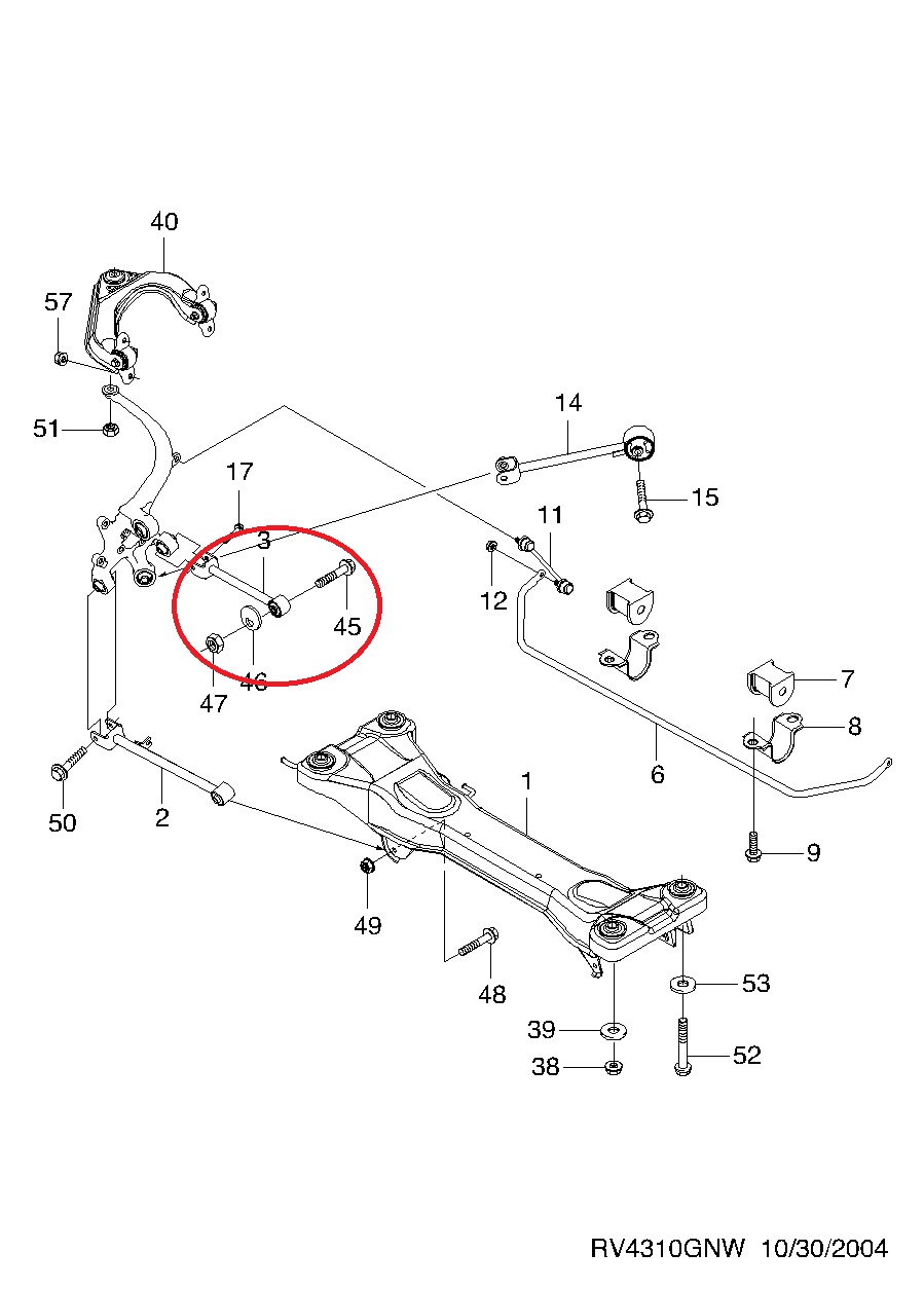

Dnes som mal auto nad jamou a pri výmene oleja sme sa pozreli aj na ten zadok.
Vyzerá to tak, že sme prišli na zdroj vŕzgania a s tým súvisiace dranie pneumatík. Mala by to byť "SPOJOVACIA TYČKA ZADNEJ NÁPRAVY PREDNÁ PARALELNÁ / 96440041" spolu s excentrickou skrutkou. Silentblok na jednej strane je od hrdze a síce pevný no na druhej strane má zase "živú" farbu, ale dá sa ňou pohnúť aj rukou, a pri pružení na dotyk tŕpne.
Nedalo sa presne určiť či ide zvuk iba z týchto dvoch tyčiek alebo aj z nejakých iných nakoľko sú všetky takmer pohromade, no začnem s výmenou týchto. Každopádne aspoň viem, že to nejde od tlmičov ani uloženia.
Dám urobiť geometriu zadnej nápravy a budem sledovať na nových gumách ako sa derú plus ten nepríjemný zvuk.

EDIT: teraz ma tak napadlo, že ten ohrdzavený silentblok bol na tehlici resp. otoči (alebo ako sa to volá), tam už by asi nastal problém keby bolo treba vymeniť daný silentblok, alebo v takom prípade treba vymeniť celú tehlicu ???

V Carmaxe je iba nova tehlica. Takze novu.

viem, pozeral som aj ja...ale teraz mám dilemu, či skúšať a vymieňať postupne alebo mám rovno kúpiť komplet tehlice aj so všetkými tyčkami, pretože vyzerajú byť všetky v rovnakom stave, tak aby postupne po každej výmene neodchádzalo niečo iné a nebudem nič iné robiť len montovať nápravu...ako som rátal, celá sranda by vyšla okolo 500€
EDIT: HEUREKA, nasiel som na CZDRAFEL "silentblok tehlice zadny horny / 96450022" takze urcite existujú aj ostatné
EDIT 2: dopátral som sa asi k nemeckej firme REINDEERPARTS, kde som našiel okrem iných všetký silentbloky na tehlice + tyčky + zadné rameno, takže týmto spôsobom by sa cena materiálu znížila o polovicu...teraz ale neviem koľko by vyšlo prelisovanie silentblokov...silentbloky na tehlicu+tyčky by vyšli 210€, k tomu robota za prelisovanie (neviem koľko stojí)

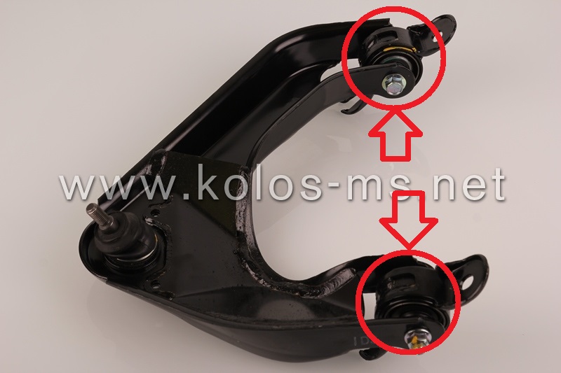

Myslis silentblok na hornom ramene?
Ano ten maju v Drafeli. Ale treba ti dva. A za tu cenu uz skoro kupis cele horne rameno.
Skus hore odpojit rameno a ked budes mat auto hore, tak vyskusaj rukami co ma volu.
Ja ked som menil horne rameno, tak sa da vsetko pekne vyskusat.

Vypravca: nie silentblok horného ramena, ten som nepozeral... majú tam že silentblok tehlice zadny horny 96450022 - majú ho aj v carmaxe
