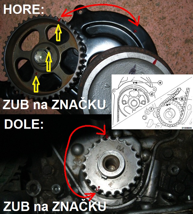

Počuj, ja som experimentoval a posunul som rozvod najprv o jeden a neskôr o dva zuby a vieš čo sa stalo ? Nič. Len nešiel tak hladko motor...Richard píše: U rozvodů je nutná absolutní přesnost, o jeden zub víc nebo míň hraje velkou roli.
Žiaden strach, neplaš sa zbytočne, dá sa to urobiť:
1. povoliť koleso, zdvihnúť auto, odmontovať koleso
2. povoliť altík, klímu, posilovač - dať dole klinové remene
3. zaradiť 5-ku, noha na brzdu (to musí byť ktosi iný) a povoliť dolnú remenicu
4. plastový kryt horný aj dolný preč (pri dolnom sa musí vymontovať mierka oleja = jedna 10tka naviac)
5. Vyradiť rýchlosť a pootočiť tak (spodnou remenicou), aby bola značka na značke
6. povoliť kladku (12tka) a dať dole rozvodový remeň
7. Teraz pumpa, to budú tiež nejaké šróby (pozri na novej koľko je dier, podľa toho hľadaj šróby)
8. Dať nový remeň - najlepšie dvaja, lebo jeden uvoľňuje kladku, druhý ho dáva na hornú remenicu
9. Pár krát pretočiť (spodnou remenicou) a skontrolovať či sú označené zuby na značkách
10. Pri otáčaní, keď bude remeň najviac napnutý utiahnuť kladku, nahodiť remene, kryty a hotovo.

O zub míň nebo o zub víc se nic nestane jen nejde motor tak jak má ...... Jasně že se motor nepotká, ale nepůjde "tak hladko" Myslím že to je důvod proč říkám, že je třeba pracovat přesně , ne ?
Taky říkám, že by člověk co se do toho pustí měl mít nějaký zkušenosti...... to že vymění kolo není vstupenka k výměně rozvodů......
Ten tvůj postup je asi dobrej (Matize nemám) ale ten kdo se do toho pustí by měl počítat s tím, že něco nepůjde povolit, Když se to povolí, nepůjde to sundat, neví kde si může dovolit zapáčit a o co a hlavně bude potřebovat dobrý nářadí, prostě výměna rozvodů není v žádném případě práce pro každého..... vždy by měl vědět co dělá a proč to dělá.....
Po napnutí rozvodů je třeba zkonrolovat sestavení tak, že motor protočíte přes kliku a vždy se musí všechny značky (na klice a na vačce ) zas sejít přesně na ryskách-značkách nejlépe vše protočit a zkontrolovat 2x - 3x .....

JJ, musím súhlasiť s Richardom, že najhoršie čo sa môže stať je, že niečo nejde povoliť. To je fakt nepríjemné, mne tak nešlo dať v Senici výfukové potrubie z hlavy (výfuk nešiel rozpojiť) a musel som natrieskať asi 11tku orech na 12tku skrutku. Ale povolil som to, netreba sa báť. Len ten šrób som potom z orecha nemohol vybrať
Áno, to je asi pri akomkoľvek rozvode, že treba niekoľkokrát pretočiť kľukovkou, aby si dobre sadol remeň.
A tiež súhlasím, že bez náradia a nejakej garáže to nejde a taktiež servisáci tiež potrebujú love na chleba... Avšak toto je iba 0,8 litrový matiz s jedným rozvodovým remeňom, jednou kladkou, jednou remenicou a jednou vačkou na hlave. Čiže maximálna jednoduchosť motora oproti VW 16ventilu a pod.

Jen se chci zeptat jestli napínací kladka na Matizu 1.0 má střelku a rysky mezi které se musí natáhnout ? U Clia napínám podle oka a praxe
- Příspěvky: 46
- Registrován: pon lis 17, 2014 17:52
Re: Matiz-rozvody
To napnutí je asi docela alchymie. Po mojí výměně rozvodů jsme museli napnutí povolit, neboť vždy po ujetí cca.5 km a zahřátí se rozvodový řemen více dopnul a motor vydával "kňouravý" zvuk. Když kolega automechanik provedl kontrolu napnutí, nezdálo se mu, že by byl příliš napnutý. Přesto napínací kladku trochu povolil a okamžitě bylo ticho, jako před výměnou rozvodů.
Z tvého dotazu jsem jen nepochopil, jak to myslíš s tou střelkou a ryskami. Můžeš blíže vysvětlit?
Re: Matiz-rozvody
Jako to mám na Leganze :
https://www.chevroletclub.cz/viewtopic.p ... &start=390
