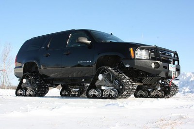

V mým případě spíš Suburban...
Re: Ztráta výkonu
...klasická AMERIKA...
