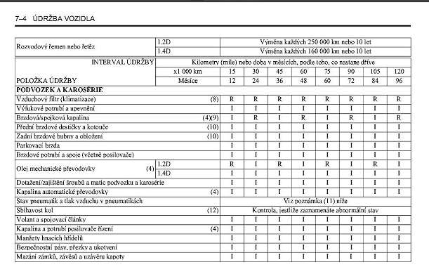

Ahoj, mám na svém "Ačku" necelých 60 tis. km a přemýšlím kde najít kdy se dělají rozvody. Chytrou knížku nemám... Nepamatujete si to někdo náhodou z hlavy?
Re: Kdy dělat rozvody?
Návod k Aveu si můžeš stáhnout z webu Chevrolet.cz/zona majitelu....
http://www.chevrolet.cz/zona-majitelu/n ... sluze.html
Pro Aveo 2009 tady: http://www.chevrolet.cz/images/pdf/manu ... 009_CZ.pdf
(To D u motoru znamená DOHC ne diesel)

Ahoj, no ja som sa v Chevrolete dozvedel,že na 1.2 16v po 200 000 až 250 000 km výmena rozvodov, kôli tomu že su reťazové, na starších 1.4 boli asi remeňové tam je to asi inak... :PP:
