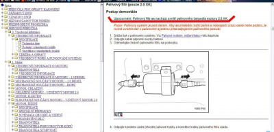

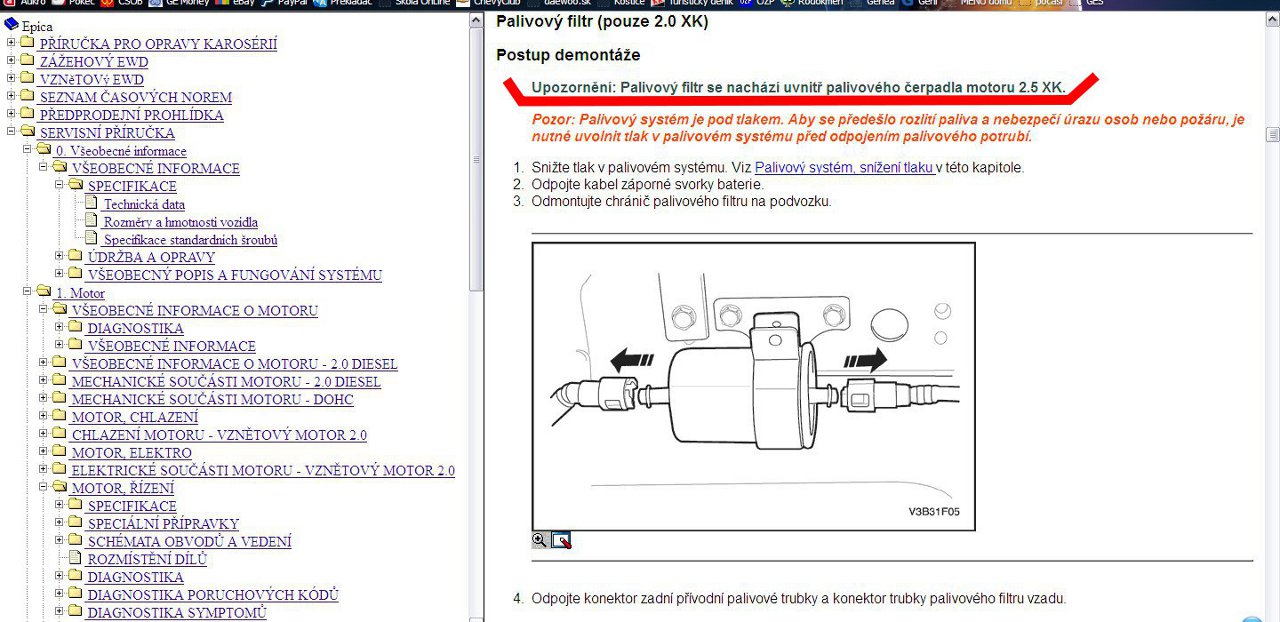

Re: Palivovy filtr
Pomůže tohle ???

Re: Palivovy filtr
Diky moc, tohle sem potřeboval, doufam že ho tam najdu

Re: Palivovy filtr
Ahoj, měl sem to ve dvou servisech a nikde filtr nenašli. Co se prý filtr prodáva třeba v Kelly tak je určen na mimo nádrž ale na autě od nádrže k motoru žádný filtr není. Tak bud je filtr v nádrži a v katalogách je uveden jiný typ filtru a nebo na autě prostě není
