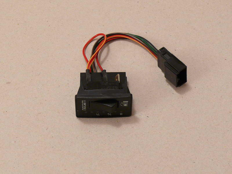

Marabu68 máš přepínač LPG KOLTEC S UKAZATELEM STAVU LPG?
