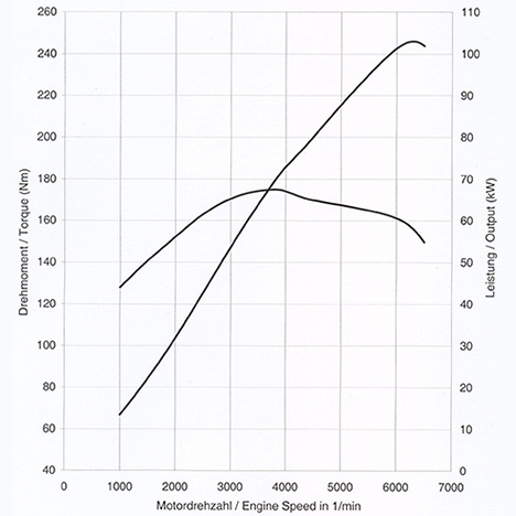

pekrtek
Příspěvky: 741
Re: Motor 1,8 nemá 104 kW !!!
Příspěvek od pekrtek »
Z ofic. stránek

jurjak
Příspěvky: 2
Registrován: sob říj 31, 2015 11:13
Příspěvek od jurjak »
Je to tak ako píše kolega. Prikladám grafy. Mám LPG aj benzín a deklarovaný výkon na benzíne som dosiahol až po čipe. Najviac ma potesilo vyhladenie krivky tociveho momentu, kde som ziskal v strednych otackach vyse 20NM. Chlap z profituningu mi hovoril, ze motory F18D4 z vychodnych cruzeov idu takto. Vratane toho lavora v prepade tocaku. Zapadniarske Cruze dovozy z nemecka mali seriu podla deklaracie a sli nacipovat na 112kw.
http://uloz.to/xVuzqQJt/chevrolet-f18d4-chiptuning-zip
