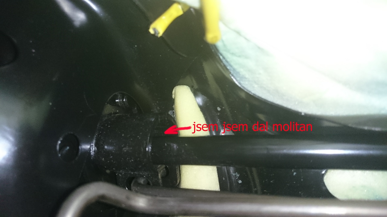

Chlapi dneska jsem to zkoumal, měl jsem ten samý problém - klepání sedačky u spolujezdce
Po chvilce zkoumaní jsem vysledoval, že při podržení páky na sklopení opěradla to přestane. Drnčení vycházelo ale ze vnitřku sedadla…
Čalounění se dá krásně rozdělat tak jsem se do toho pustil a za chvilku na mě koukal vnitřek opěradla.
Drnčela spojovací tyčka sklápění opěradla – vyřešeno typicky česky …. na obě strany jsem nacpal kousek molitanu (houbička na nádobí, ale nová
) a drnčení je fuč
s pozdravem a spoustou krasných kilometrů s krásným autem
Macca
