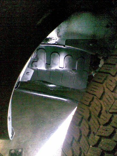

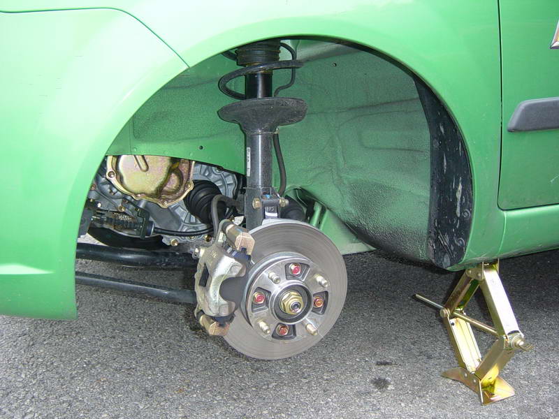

Pokud si někdo chcete vylepšit do 200,- Kč levý přední podběh o kryt, který zabrání stříkající vodě, aby se dostávala na převod a vše kolem, tak se dá objednat pod číslem 96600305 WATER DEFLECTOR LH (levý přední). Origo se dává jen a pouze na auta s automatem...

fajn vecicka, klinak si po prudsom prebrodeni mlaky rad zapiska a altiku voda asi tiez moc nechuti
kde sa to da pod tym cislom zohnat? autorizak alebo nejaka druhovyroba?

Kdekoliv pod číslem 96600305 LH (levý přední) z autorizáku, Carmaxu (samozřejmě skladem za 4E
), Czdrafel...
Chtít konkrétně tohle číslo, i kdyby chtěli VIN- podle VINu to na autě neexistuje, pokud to není verze s automatickou převodovkou...
