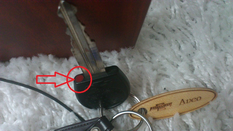

Ahoj nevíte kde je v dalkovem ovládání na origínílním klíči imobilizer potřeboval bych ho přehodit do nového klíče?

ti to vyfotím a udělám popisek,vydrž
Re: Imobilizer
tak toto červené odvrtáš nebo někdo tady myslím psal i vývrtkou
a v tom je schovaný čip imobilizéru

Ja to mam trochu jiny klic. A mam jeste jeden ktery je s DO a tam kdyz vyndam baterku tak se dostanu k tem tlacitkum a kontaktum zda se mi ze tam ten imobilizer vidim ale nevim jestli to je ono muzes mi ho nejak popsat? Az budu u pc tak sem hodim foto

je to takový malí oválek,myslím ve skleněném (nebo něco takového) pouzdře
Re: Imobilizer
mam takovy cerny obdelnice a nejakym cislem vzadu muze to byt ono?

teoreticky ano ale nahod spíše foto
