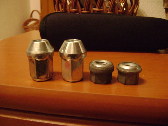

Hliníky maj kuželový sedlo, plecháče kulový sedlo, šrouby tam dáš, otázka jestli utáhneš na doraz uzavřenou matku, ale i kdyby patří tam matka s kulovým sedlem, já dal na Aveo matky ze škody 120, má stejný matky jako Aveo M12x1,5, jaký má Cruze nevím, dá se zjistit :PP:

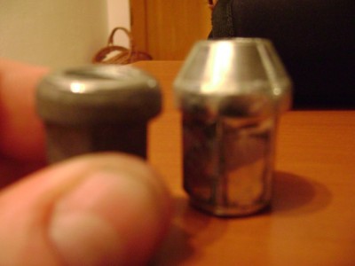

Ty šrouby sedí ale na plechy je kulové sedlo , kulový sedlo sedne do kulové díry v plechu, kuželový sedlo tam nesedne a nedrží plochou jak má, samo že ti kola ani tak neupadnou, záleží na tobě já mám na léto koule kužel na zimu koule :lol: dám ti sem fotky vydrž mám to doma.

Hmmm... mam v tom teda ted docela gulas :-(
Takze teda srouby jine, nebo ne?
Re: Srouby hliniky/plechace
za mě jiný ;)
