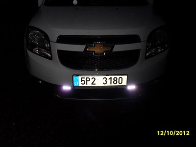

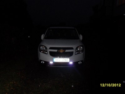

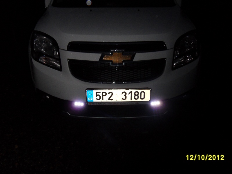

Mám to jako poziční světla,takže zapojeno na obrysovky,které musí být vyřazené z provozu.
Jsou to Vysocesvítivé led 8000 K s čočkami.
Chevrolet Orlando LTZ 2.0 VCDi 163 k GAZ WHITE
Re: LED svícení
Vypadají dobře
někteří s led světly za 300Kč nejdou na cestách vůbec vidět. Pošleš nějaký odkaz na ty světla?

Zrovna dnseka jsem si dával DRL na opla, spotřeba údajně nižší 0,5 až 1 deci na 100/km, nicméně o tu ani nejde.. hlavně se sníží zatížení alternátoru a baterie, taky se zašetří světlomety a xenony (výhoda při častém startování auta, popojíždění pár km). Důležité je pak dodržet předepsané míry pro umístění a nekoupit nějaké světla, co nemají homologace a svítí asi tak jak display od mobilu
Jinak milos to má asi špatně, nevypadá to, že by byl rozestup mezi světly min. 600mm
