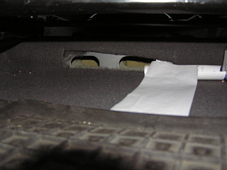

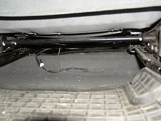

A to máš asi na rozdíl ode mně dozadu natažený trubky od topení/ventilace
