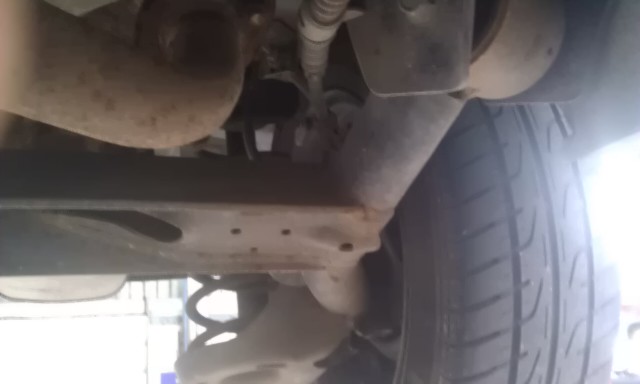

Dámy a pánové vypadá to na nejhorší možnost, a tou je ohlá náprava. Pravý zadní kolo je o 1,5cm posunuté vepředu :( :( :( :( :( :( :( Ach jo :evil: :evil: :evil: :evil: :evil: :evil: :evil: :evil: :evil: :evil: :evil:

no v 70 Km/h se objevila díra :evil: :evil: :evil: :evil: :evil: uvidíme prej je nějaká možnost narovnat (nevím jaká), a nebo nová náprava :evil: :evil: :evil: :evil: :evil: :evil: :evil:

jj, jeli jsme 70 a za horizontem díra jak kráva, do proti auto takže jsme se nevyhnuli, a bylo :evil: :evil: :evil: :evil: :evil: :evil:
