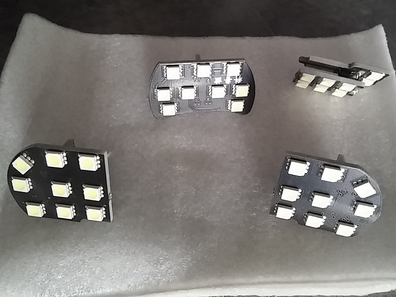

Mooc pěkný.. :lol: Ty ledky se někde prodávají, nebo sis je upravoval?
dlabka
Příspěvky: 158
Registrován: ned dub 22, 2012 21:44
Re: Vnitřní osvětlení
Příspěvek od dlabka »
No sehnat se určitě dají.
Trošku se tím zabývám :D , pár kousků na stránkách máme viz. níže odkaz
Manželka mi dovolila, si je vzít ze stojanu. No ale zadarmo to nebylo, opravit kapající kohoutek, vymalovat .... :( :D :D
Když se ti bude něco líbit, tak dej vědět http://www.rafservis.cz

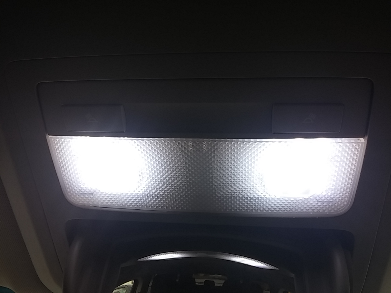

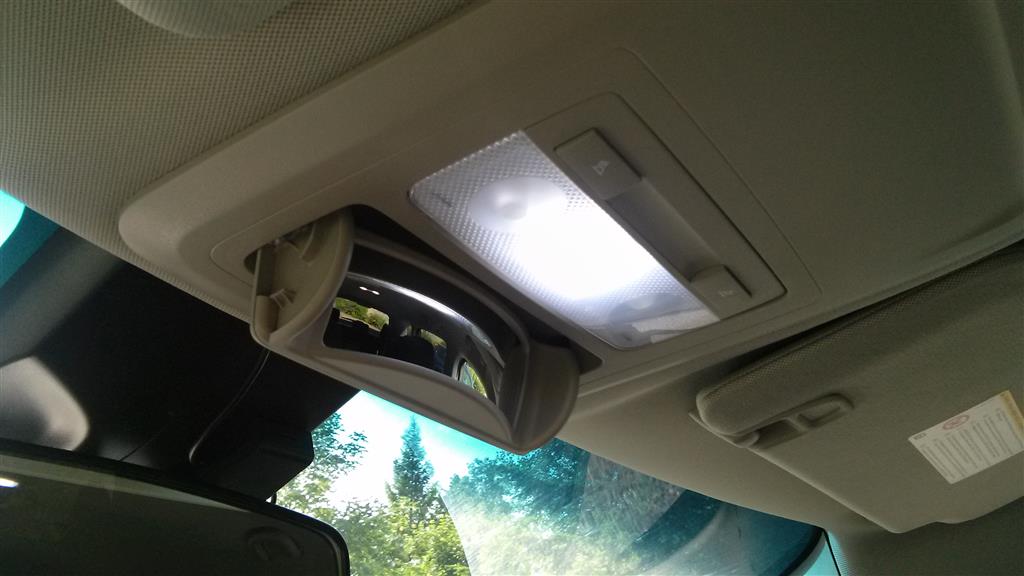

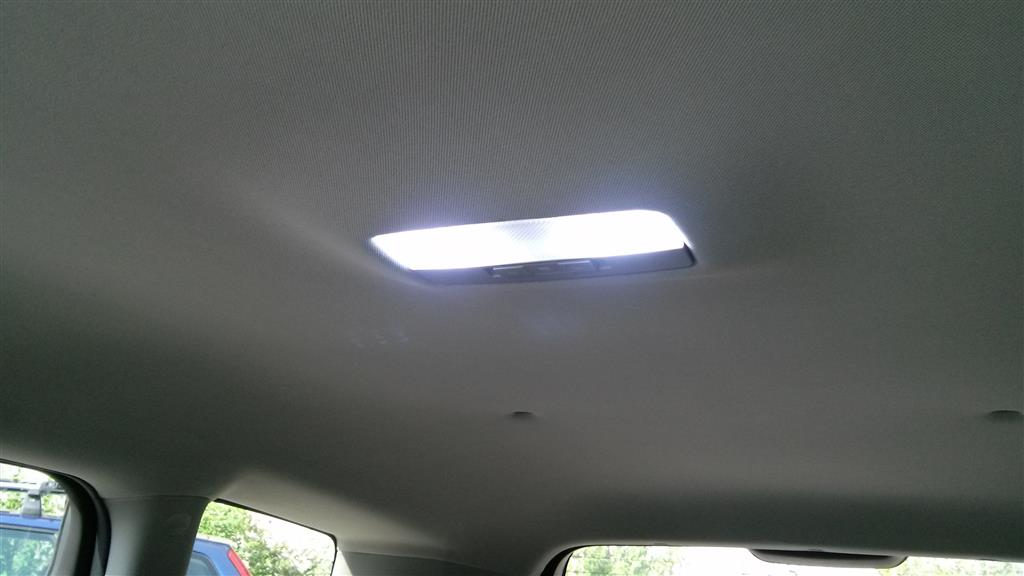

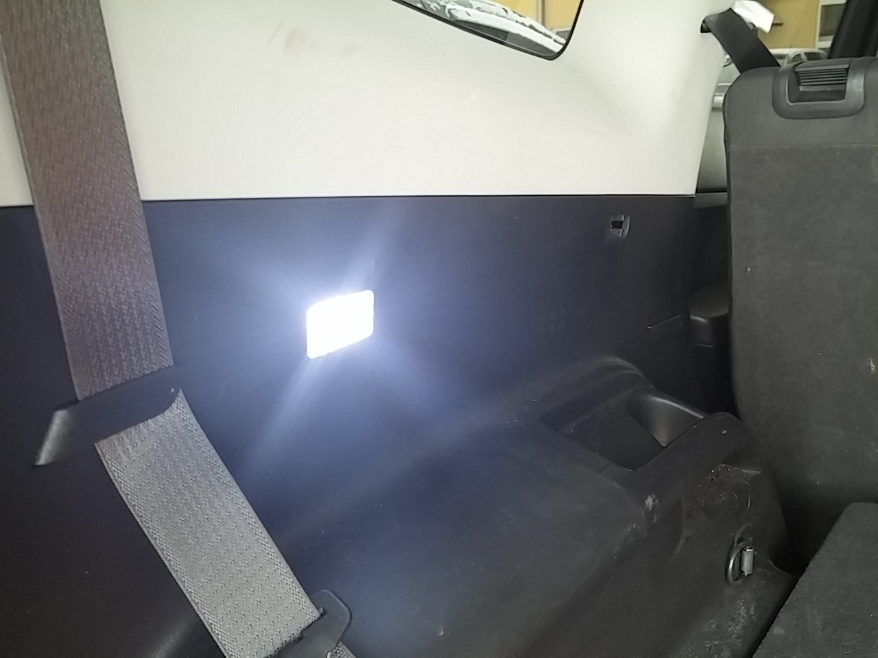

Tak se také řadím mezi ty, kterým se při otevření dveří rozsvítí obě lampičky, zadní (standardně) a nově i přední. Navíc pěkně bíle a rozhodně silněji. Mohu za to poděkovat členovi Dlabkovi, který zde pěkně popsal samotnou instalaci.

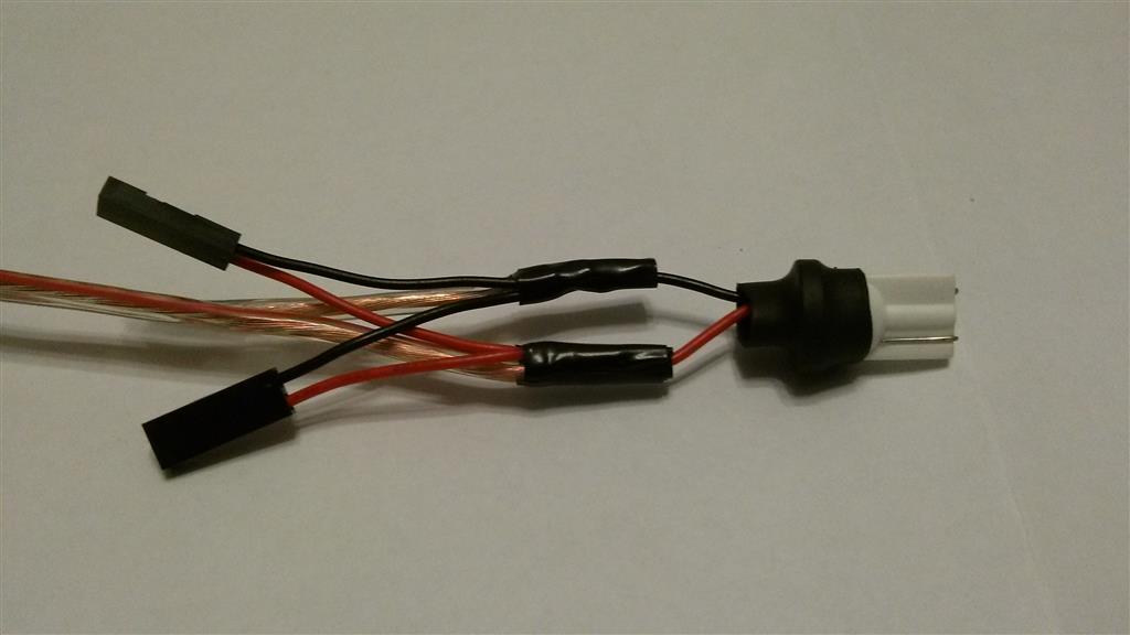

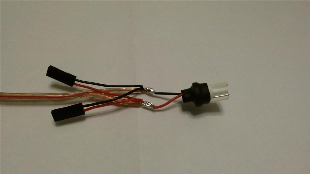

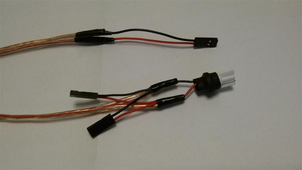

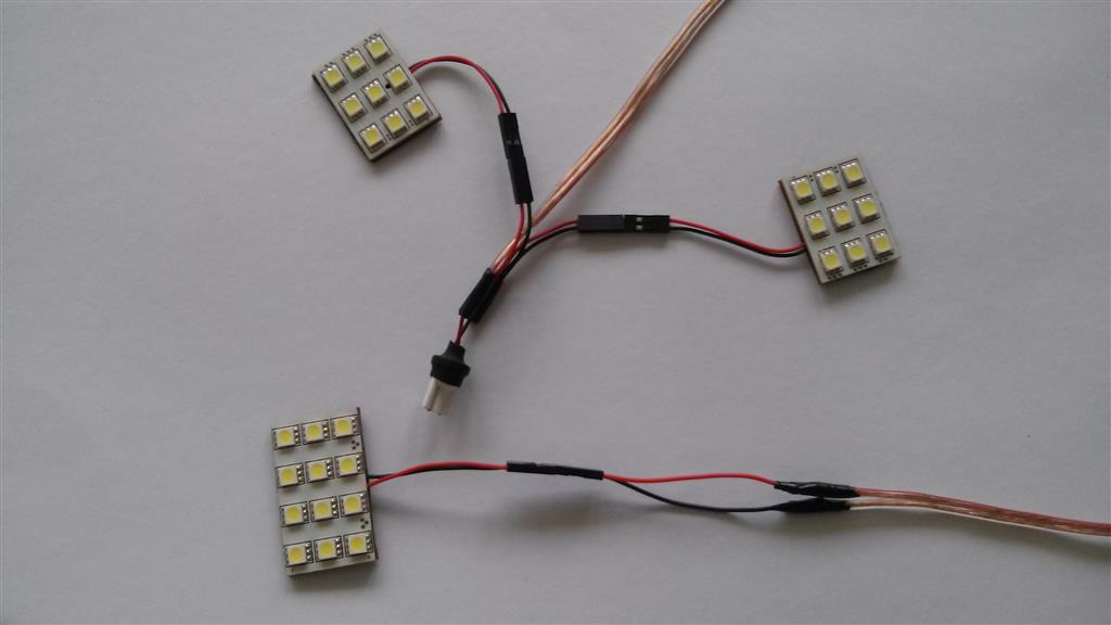

Než jsem začal se samotnou instalací, připravil jsem si dvojlinku a nacínoval jsem spoje, vložené k samotným LED panelům. Využil jsem ty, které neměly objímku T10 a jednu s koncovkou T10.
