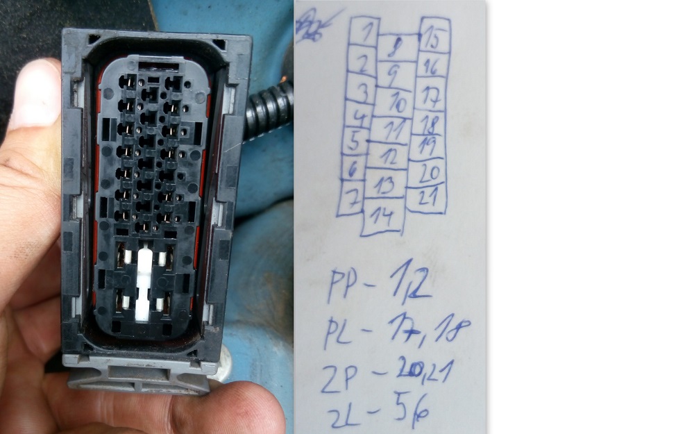

Dávám zde popis svorkovnice od ABS, kde jsou piny od čidel... kdyby někdo chtěl provést kontrolu kabeláže od čidel do zmíněné svorkovnice. Snad pomůže nejednomu člověku
