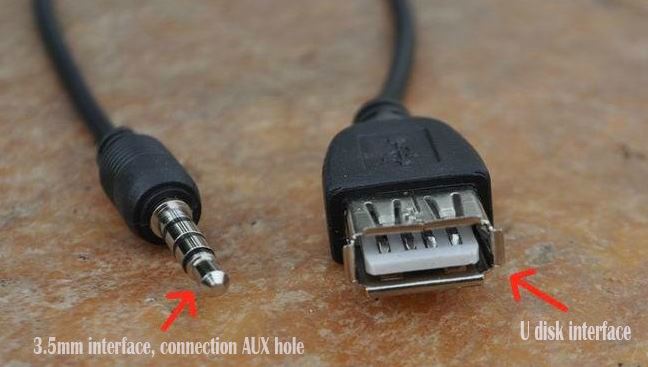

Zdravím vás pánové, měl bych na vás zkušenější dotaz. Mám 1.8 Cruze LT benzin, rok 2010, bez navigace a jak jistě všichni víte v tomto případě není ve vozidle USB port. Je tam pouze vstup AUX a zaslepené místo, kde by měl být právě USB port. Zajímalo by mě jestli je možnost ho tam nějakým způsobem dodat. Na EBAY jsem nasel toto:
http://www.ebay.com/itm/LP-USB-port-Ass ... 068wt_1031.
Koukal jsem tedy do auta, ale vůbec nevím, jak bych to tam dostal, zaprvé se té zaslepené koncovce v autě nechce ven a za druhý se mi nechce věřit, že případně koupený USB port z EBAY tam pouze nasunu a vše funguje...
Poraďte prosím, protože ten USB port tam prostě chci. :D
