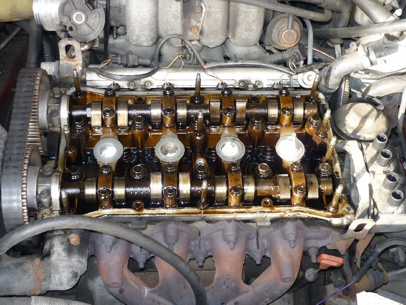

Nevi mi nigdo poradit ako maju bit nastevene ventili na nubiru sedan 1.6v16

joka32 máš na mysli motor čo je na obrázku?
to ma hydrošteli to sa nastavuje tlakom oleja.
pri problémoch s ventylmi sa zabrusujú sedlá a vymeniajú sa hydrošteli..
