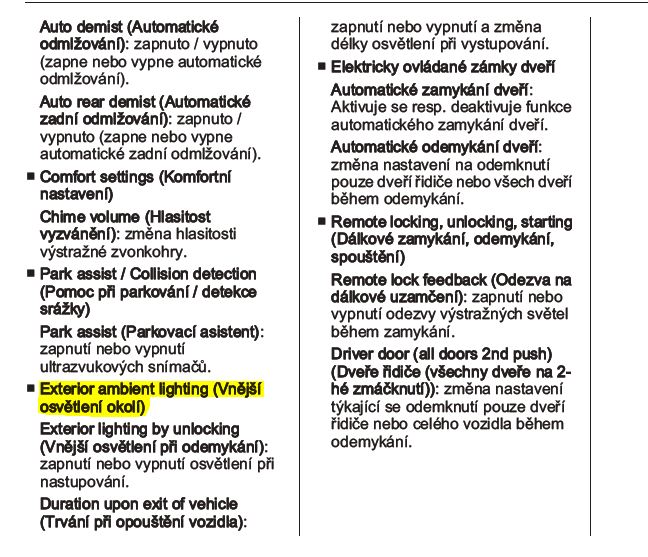

Zdravím,
podle návodu chci nastavit aby po zamknutí auta se rozsvítili světla na 30 vteřin , ale nedaří se mi to.
Světla se rozsvicují při nastavení pouze při odemčení auta, ne po uzamknutí.
Děkuji za tip jak na to, mám LTZ výbavu tak tato funkce tam má být...
