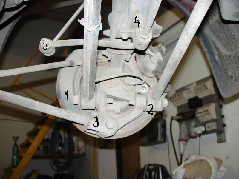

Neviete niekto dať dáky link kde by boli obrázky a rozmery tých silenblokov na zadnú nápravu, lebo ani vpredajni mi nevedeli vytypovať. Potrebujem Potrebujem 2 a aj na druhom konci tej tyče. Tiež 1 a 3 z obrázku.

Pokud si pamatuju silentbloky na těhlici jsou všechny 3 stejný Na druhé straně příčných ramen je na předním příčném ramenu také stejný jako na těhlici a na zadním příčném rameni ve středu je silentblok co má větší vnitřní průměr a do něj jde excentr kterým seřídíš sbíhavost zadních kol. Ostatní gumy jsou ještě takový účka co drží příčný stabilizátor. Na tyčkách- kostech jsou klouby na obou stranách tam silentbloky nejsou Takže potřebuješ 8 stejných silentbloků a 2 s tou větší vnitřní dírou na excentr.
Všechny mají v www.czdrafel.cz

Tak sme to opravili.
-Ručná brzda, lanká šli vymeniť celkom v pohode. Po výmene lánk sme museli nastaviťšroubom rozteč na bubnoch aby brzdila ručná na 5 zube. Dalo sa to, po týždni sa mi ručná uvolnila a brzdí na nejakom 8 zube, myslím že je to vyhovujúce ked brzdí.
-Menili sme na zadnej náprave nakoniec 1 silenblok, ten v strede auta na zadnej tyčke bol úplne zlý. Po zdemontovaní tyčky sme sekáčom postupne vylámali starý silenblok. Potom sme brúsnym kotúčom trochu očistili miesto na silenblok a vo sveráku sa nám podarilo nalisovať nový silenblok. Boli sme radi že to išlo tak rýchlo. Založili celú tyčku na zadnú nápravu a bolo hotovo. Teraz v zákrutách auto nevynáša, tak je to fajn.
-Geometriu po výmene silenbloku som nedal robiť, že vraj ked zdemontujem len jednu tyčku na zadnej náprave tak sa nemusí robiť geometria. Čo vy na to? Ďakujem.

Re: silentblok podélné páky zadní osy
já bych ji nechal udělat, měla by se dělat i když měníš tlumič, ložisko atd.... můžeš zničit pneumatiky, když máš blbej souběh.....
