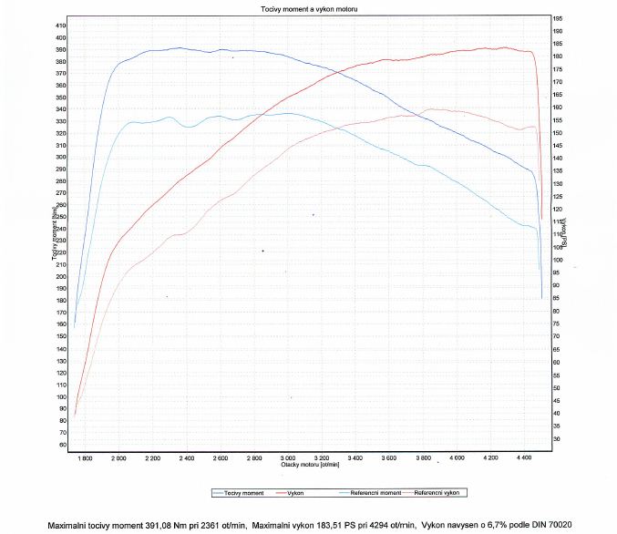

Tak chip uz je nahranej a musim rict ze absolutni spokojenost. Diky vysimu tocivemu momentu se uz da jezdit ve meste na 4 a predjizdet v 80 km/h na 5 rychlost. O spotrebe vam toho moc nepovim protoze mam problemy s filtrem (viz vlakno zavady) ale i tak pri mim castym vypalovani a najezdenejch asi 300km s chipem mam spotrebu 6.7L a to ho nejak nesetrim. Zatim teda spokojenost, ted uz premejslim akorat nad vypnutim filtru pevnych castic ale ne nad jeho vyjmutim akorat nevim co na to servis. Na ten chip mi ale nic nerikali a ze prej se to ani neda poznat. Takze vrele doporucuji.

FUS: Videl si ten vykon na motorovej brzde na vlastne oci ? Alebo to mas len z pocutia, resp. prehlasenia tunera ?
Lebo vela "tuning" zasahov je len kino, samozrejme riadne drahe. (hlavne tie, vykonavane u zakaznika, resp. na parkovisku)
Co sa tyka spotreby, zvysenie max. vykonu u turbodieselu (zvysenie max. plniaceho tlaku), nema vyrazny vplyv na spotrebu. Zvysuje sa spotreba len vtedy, ked sa vyuziva vacsi vykon.
To, co sa tuningom zhorsi, je priebeh tociveho momentu, lebo sa posunie a zmensi oblast plochej casti momentovej krivky.

Zaruka na to od nich je. Kdyz sem tam prijel tak mi to dali na brzdu pred nachipovanim a pote taky ale to sem si vyzadal sam abych mel jistotu. Prubeh tociveho momentu se zmenil tim zpusobem ze je maximum 400NM uz nekdy pri 1900ot a u staryho bylo 320NM v 2000ot a vykon je 136KW pri 4100ot namisto 110Kw pri 4000ot. Nevim proc by to nemelo mit vliv na spotrebu sice nevim jak by to tam melo fungovat ale uz sem mel par nachipovanejch aut a nektery jeste mam a u vsech klesla spotreba aspon o 10%. A k zaruce na auto v autorizovanym servisu nemaj sanci behem diagnostiky nic poznat a kdyby uz nahodou odesla jednotka tak po vypaleni nedokazou z ni dostat zadny informace. Ale musim rict ze v kazdym aute co jsem to mel se to nikdy neprojevilo nejakou zavadou a to jsem to mel i v uplne novejch autech (treba kdyz sme kupovali roomstra tak sem si to vyzadal uz v autosalonu a ty mi to zaridili samy abych nemel zadny litani). Vsechny auta co mam na firme jso chipovany a zadny prodejce zatim nic nerikal a to sem uz mel par reklamaci.
