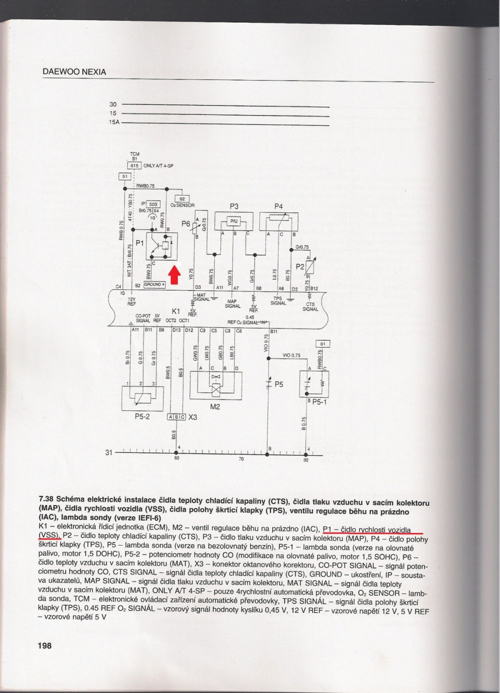

Ved prave ... Nexia ma mech. tachometer :( Takze problem je snimac rychlosti. Aj to by sa dalo riesit, no neviem ako by sa to dalo prekalibrovat, resp. kolko impulzov je pri akej rychlosti.

Re: Univerzalny palubny Pc
Příspěvek od Dark69 »
to ferino28: Nexia ma mechanicky tachometer, lenze z prevodovky z jeho vystupu idu aj kabliky, takze je tam aj elektronicky (digitalny) vystup. Pisal to uz aj palikx v jednom topicu, ze je mozne na nexiu zapojit Palubny Pocitac... Ak by to nebolo mozne, tak by nemal ani JRDa Mclaren na svojej nexii ten rusky palubny pocitac ;)
Tu je presny palikxov prispevok:
ahoj
espero ale ma elektronicky vystup na tachometr
myslim ze modry kabel na senzoru rychlosti nebo u RJ tam ale nevim tu pozici.jsou asi 3 ruzne jednotky
