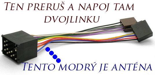

Taky si právě myslím, že by to nemuselo být až tak nejhorší, jen by se to dalo místo původní, přidělal by se kablík k radiu aby se po zapnutí rádia vysunula anténa a dobré, akorád nevím co by se stalo v zimě když ta antena zamrzne jako tedkom ta na to ruční vytahování/zatahování, když je přimrzlá tak jí nechám nevytaženou, ale u té elektrické nevím jestli by se nespálil motorek, nebo to je nějak jištěno ???

Ale žiaden problém motorček sa nespálí lebo má silový dobeh čiže aj keby si anténu chytil rukou tak sa zastaví,a na to zamrzanie pomáhá pravidelné čistenie no a já ju natieram nemrnoucí kvapalinou a silikónom ale to len v zime v lete ju stačí len sem tam očistiť ta moja má už 10 rokov a stále šlape len prut už mám druhý lebo ich pri cúvaní do garáže lámem
