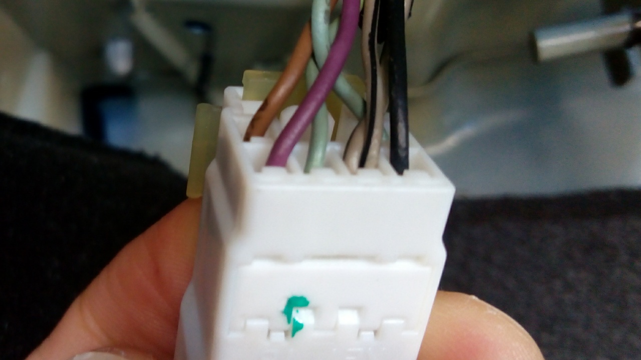

Ahoj kluci mám takový problém nebo spíš muj tata.Rikal ze mu nesviti osvetleni na spz tak sem to svetylko vymontoval a zarazilo me ze zarovka je okourena ale ne spatna a patice vypala jako kdyby hořela viz foto.Nemel nikdo z vas taky nejaky takovy problem nebo poradil by nekdo cim to muze byt a proc to nesviti a nebo jestli je na to nekde samostatna pojistka???Diky Kuba

1)Pokud je vozidlo do ještě v záruce tak bych jel zrovna do servisu a reklamoval.
2) jaké jsou hodnoty na té žárovce ? 5W 12V

Ahoj, je to zrovna chvíli po záruce a hodnoty žárovky jsou tak jak píšeš. Jsou to ty, co jsou předepsané v manuálu. Kuba :P

Skús pozret vnútorné kontakty v objimke, či sú tiež ohorené, ak nie tak tie nožičky na žiarovke či idú pekne na svoj kontakt a nie do krýža. Trošku sa s tým pohraj, prípadne zmeraj či tam ide ešte štava. Potom napíš, uvidíme čo dalej :PP:

Tak jsem se byl zeptat i v chevroletu v ceskych budejovicich a rekli mi ze je to snad u kazdeho avea.ze se to prehriva a pry je to podle nich normalni./no me to jako normalni neprijde ale asi vec nazoru/ :? .v pondeli vycistim a zkusim dat LED a pak napisu.zatim mejte se Kuba

Len tak z recesie so ich dnes vybral, pekné čistučké a neohorené 8) , ale ja v nich mám ledky.
