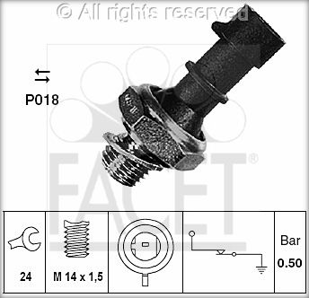

môže byt vadné čidlo tlaku oleja ktoré zopína pri určitom tlaku oleja tú kontrolku treba ho skúsit vymenit za nové alebo z druhého auta na odskúšanie no a potom sa dalej uvidí,ešte je dalšia možnost napojit namesto toho čidla manometer čo ukazuje tlak oleja v motore najlepšie klasický z hadičkamy nie elektrický a zmerat tlak oleja v motore ;)

pokud je novy filtr urcite nove cidlo a zkusit.
idealne je zmerit tlak.

Jo zasa taká chorobka čo Daewoo dostalo od OPLA :lol: Vetšinou tak na 98% je to to čidlo a na OPLOCH ho mením dosť často takže pokud je po ruke na skúšku dáke dobré (já jedno mám :lol: ) tak skúsiť vyskúšať ale malo by to byť ono lebo olejové čerpadlo je tam také že buď ide alebo nie taký že slabý tlak som síce riešil ale to bolo spadnuté nasávacie sitko a motor ťahal olej len keď bol na rovine a ako náhle sa pohol tak ta rúrka čerpadla vyšla vyššie ako hladina a nemazal no to nebude tvôj prípad ,u teba je to isto čidlom :D Ale inak cena nového je od 4,50 - 8,00 euro takže žiadna velká položka :D

super dik skusim vymenit to cidlo

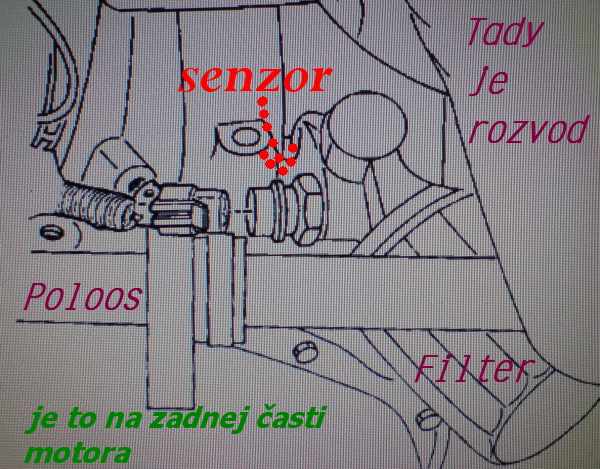

a este kde sa to cidlo nachaca? priblizne
Re: kontrolka oleja Leganza 99
Musíš na jamu alebo zdvihák a ten senzor je pri olejovom filtru je tam tak zozadu od motora vedie k namu zhora svazek káblikou ale nájdeš ho je vlastne presne pri filtru :D

senzor som vymenil nepomohlo
stale svieti ten olej
