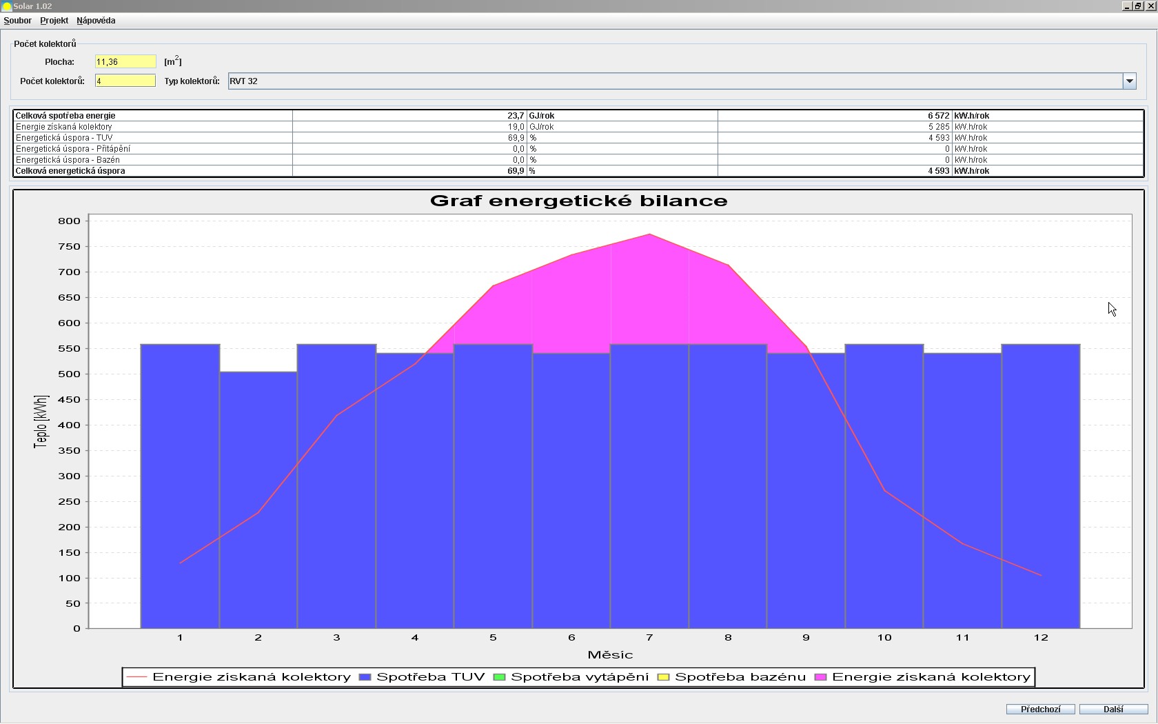

Pokud se solárního ohřevu TV týká,pak je to stejné jako se zateplením...Solární ohřev pro TV pro 5ti člennou rodinu vyjde cenově na cca 120-140tis Kč.Návratnost pak musíme počítat podle toho,jak je dům orientován ke světovým stranám...V tabulce v příloze vkládám graf pro mnou uváděný příklad.Tady je poloha pole kolektrorů uvažována na jihovýchod (abys nenapsal že jsem zvolil tu zcela ideální jižní variantu).Úspora energie pro ohřev TV je cca 70% (4,593kWh/rok) tedy 6-9tis Kč,podle toho za kolik máš kilowathodinu.Návratnost bez odečtení dotace tedy cca 13-23let bez odečtení dotace...s dotací pak 7-14let (opět když nepočítám nárůst cen energií v dalších letech).
Takže je to opravdu záležitost posouzení každého případu individuálně...Proto by si také potenciální investor měl zaplatit někoho kdo tomu rozumí a neradit se se svojí babičkou...
