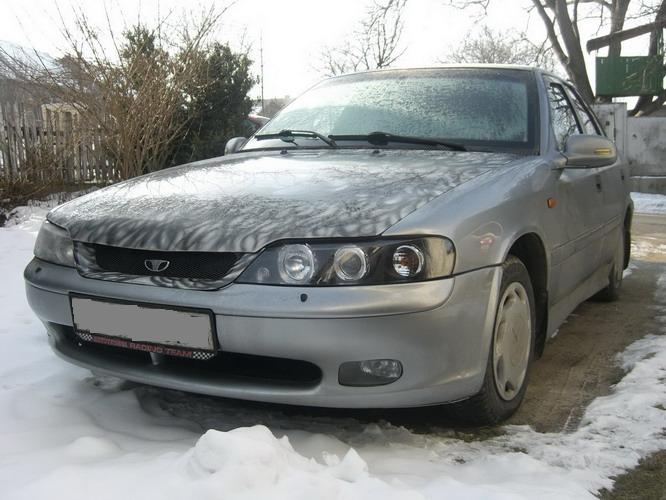

Zdravím potrebujem poradiť chcem si dať do Esperka Xenony aké si tam mám dať 6000K alebo 12000K ktoré sú lepšie hmm???

Nedavaj tam ziadne, lebo nemas projektorove svetla.
Ked uz musis, tak si daj 6000K, tie druhe len pritahuju pozornost policajtov a nic neuvidis.

ja som ešte žiadne nekúpil ale mi to svieti na prd vôbec nevidím a to tam mám o 50% silnejšie a ničmzprx píše:Nedavaj tam ziadne, lebo nemas projektorove svetla.

a zabudol som sa opýtať tie 6000K budú v pohode??? a ešte aké sú tie projektorové svetla???.Bambucha28 píše:ja som ešte žiadne nekúpil ale mi to svieti na prd vôbec nevidím a to tam mám o 50% silnejšie a ničmzprx píše:Nedavaj tam ziadne, lebo nemas projektorove svetla.

Zozen si originalne ziarovky z prvomontaze nejakeho ineho auta.
Ja som mal podobny problem na Evande, potom zom tam dal H1 z Epicy (z dialkovych) a hned to svietilo vyborne.
Mam pocit, ze poloha vlakna ziarovky nie je rovnaka pri originalnych a nahradnych ziarovkach.

Projektorove su tie, co maju tu velku sklenenu sosovku. Tie maju ostre rozhranie svetla a tmy a teda ovela menej oslnuju.
6000K su podobnejsie dennemu svetlu. Tie 12000K idu do fialova, to ta hned prezradi policajtom a kedze je to nedovolena uprava, zoberu ti technicak.

takže keď si dám tie 6000K nebudem mať problém z autom čo sa tíka elektriky a podobne hmm??? ani zo svetlom aj ked sú z plastu nemusím sa báť že sa roztopia??? alebo niečo takémzprx píše:Projektorove su tie, co maju tu velku sklenenu sosovku. Tie maju ostre rozhranie svetla a tmy a teda ovela menej oslnuju.

Xenony maju vyssiu svietivost a produkuju menej tepla (proste maju vacsiu ucinnost a menia elektricku energiu na svetlo cca. 3x efektivnejsie ako ziarovky).
Proste Xenony su to iste ako usporne ziarivky v beznej domacnosti.
Cize elektricke rozvody su menej namahane a xenon hreje menej ako ziarovka.
Tych 6000K je farebna teplota svetla, nie teplota xenonovej vybojky.

Ak chcete prispievať do štátnej kasy,tak veselo si tam dávajte xenóny.

Tak jak napsal benky71, dobrovolný sponzor
? Pokud nebudeš mít atest o schválení o provoz na pozemních komunikacích tak toho dosti riskuješ. To nejmenší je OTP a to další se již na to nabaluje. Co jsem se díval na podobné věci tak nikde jsem nenašel atest a nebo dokonce uváděly že není schválený pro provoz na pozemních komunikacích. Tak jestli se ti to oplatí ? A na technickou to budeš opět přehazovat?

tak dakujem všetkým za radu zostanem len pri klasických žiarovkách a má niekto skúsenosti ale fakt dobré žiarovky nech svietia poriadne aby som aj niečo videl

no
xenony je problem
samo by tam byt nemely resp mel bys mit ostriky svetel
pokud bys mel aspon to a po namontovani xenonu by se daly seridit tak ze by svitilo dobre tak mas vyhrano.
automaticka regulace neni podminka(v CR)jelikoz prvni octavie s xenony taky nemela automat.naklapeni.
bohuzel korejci a paraboly je problem takze to asi nikdy poradne seridit nepujde.
jinak idealni teplota xenonu 4300 maximalne 6000.vic uz je tak ostre a neprirozene barevne svetlo ze by jsi stejne nic nevidel
ale na druhou stranu taky existuji obyc zarovky ktere maji viditelne belejsi svetlo a je s nimi lepe videt.

...to palikx někde jsem četl, že modrá barva se ze žárovky odpařuje a usazuje na zrcadle paraboly, mám je taky ( ne philips...), ale odstranit modrou barvu dalo dost práce - je na nich napsáno plněno xenonem tak nevím, zas tak všemu nevěřím ale svítí docela dobře...

nevim mel jsem je tam pul roku a ani se to nehlo.
svitily proti obyc h4 viditelne lepe
