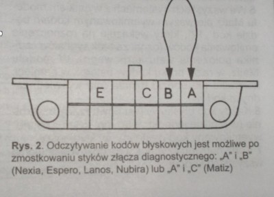

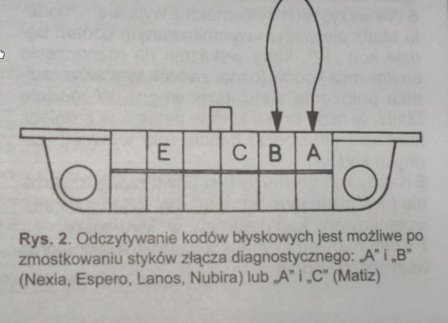

moze mi nikto este prosim vysvetlit ktori kontakt je A a B na tej zasuvke ALDL. To je predsa ta cierna pod tom krytkou na pravom boku spolujazdca nie ? Tam kde sa pripaja scanner ?

pri pohledu na konektor by mel byt nahore u te sirsi strany v pravo je tam takovy vystupek tak u toho z prava.snad to mam nakreslene ze spravne strany.
ano je to ten konektor pro scanner

Lanos aldl fotka konekora ;)
